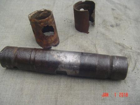

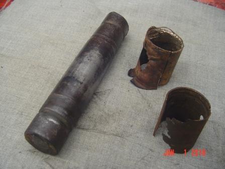

сообщение 2018.01.01 17:44
Сани летом а телегу зимой…
Началось с того что левое заднее колесно полностью накрылось. Изыскать на замену каму 228 не удалось и купить пришлось комплект новых колес Кама Виатти.
Само собой полез проверять углы установки колес и понял что развал уже на пределе. И обычной перетасовкой уже не решится. Шкворни отработали с 1989 года и около поллимона км. Люфты небольшие , при смазке пропадают но они есть.
Есть два поворотных кулака всборе в запасе. НО. на одном из них стойка старого выпуска - с неэксцентриковой верхней втулкой. Решил на разборках прикупить. Купил кулак всборе. На нем не было упорного подшипника шкворня…было какое то кольцо…как выяснилось - остаток подшипника. Когда разобрал - ужаснулся. По словам разборщиков эта машина приковыляла сама. Как вообще ЭТО без подшипника ездило и как можно вообще эти детали до такого состояния довести… blink.gif
Перебрал оба кулака. Только втулки и поменял - слава Всевышнему газелевские в продаже есть. По сравнению с шкворнем что на фото, те что вышли из моих кулаков можно считать идеальными.
Надеюсь летом подвеску перетряхну

Mayor   Сани летом а телегу зимой… Началось с того...   2018.01.01 17:44

Mayor   полез проверять углы установки колес и понял что ...   2020.03.22 20:23
