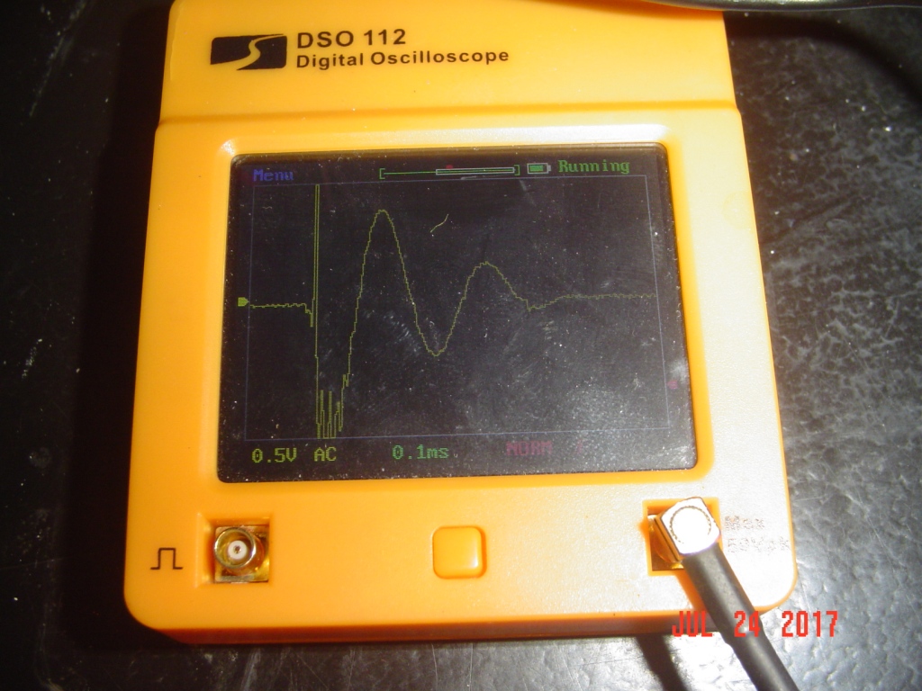

Ну и ещё один матюг покажу - на фото это форма тока искры у моей системы зажигания. Это что то при 1500 об мин. На ХХ горбов( искр) 6, при пуске 8, а при 6000 оборотов - 3. Тоже - сделана тогда, когда на конвеере электронных систем вообще не было. Тоже не реклама …и на бесконтактную переходить надобности не ощущаю.
