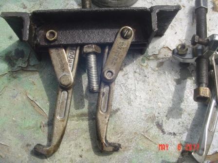

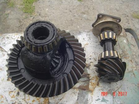

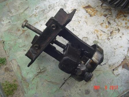

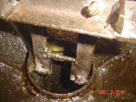

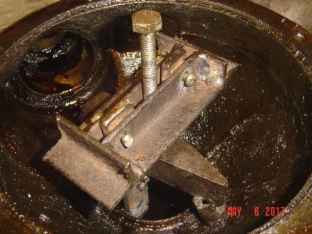

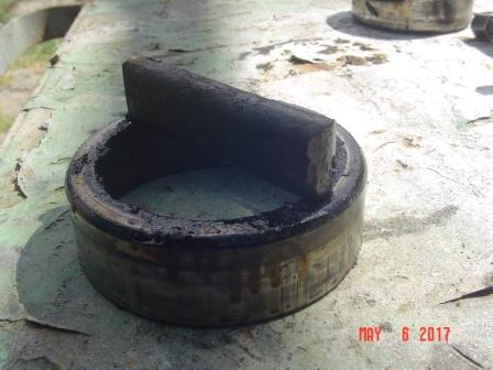

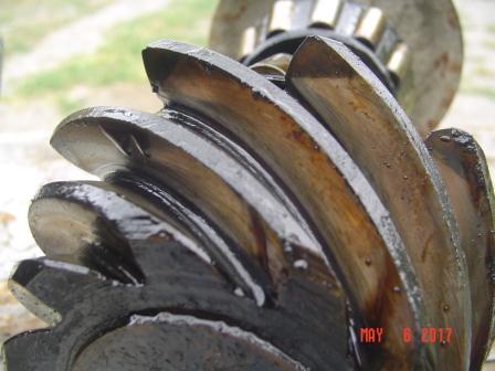

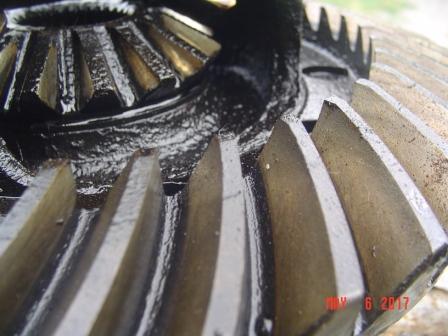

Ну вот и небольшой фотоотчет. Выпрессовывал наружние кольца из корпуса редуктора. Видимо благодря тому что съемник таки был подогнан, кольцо подшипника дифференциала пошло буквально со второй попытки . Потом когда кольцо выдвинулось наполовину, переставил съемник лапками поглубже. На отд фото без подпорки, виден распорный узел. Ну и фото съемника с добычей. Потом кольца подшипников ведущей шестерни. Там выемки имели место. И удалось воспользоваться лапами трехлаповго съемника. Они более узкие - прекрасно входили. И наружнее кольцо цдалось снять буквально с одного захода и даже распорка не понадобилась. А вот внутреннее кольцо…съемником воспользоваться не удалось. Он тупо не вставал внутри корпуса редуктора. НО воспользовавшись выемками, вырезал подходящую железяку, которой через выколотку акуратненько кувалдой внутреннее кольцо извлек.
Все детали в очень приличном состоянии. Пара - 39-10. Зубы матовые без повреждений. Собираюсь эту коробку дифференциала всборе втюхать в свой мост. Думаю вынуть одну полуось из Еразовского, который на период переборки своего буду ставить. Просто хочу окончательно определиться с полуосевыми шестернями. Если в Еразовском окажутся полуоси с мелкими шлицами, тогда оставлю те что сейчас стоят . Ну а если будут крупные, тогда в эту коробку переброшу шестерни и сателлиты из своего моста. Весть вопрос в том что бы иметь возможность заменять полуоси при необходимости. А после всех ухищрений в запасе остается по паре из каждого моста.
