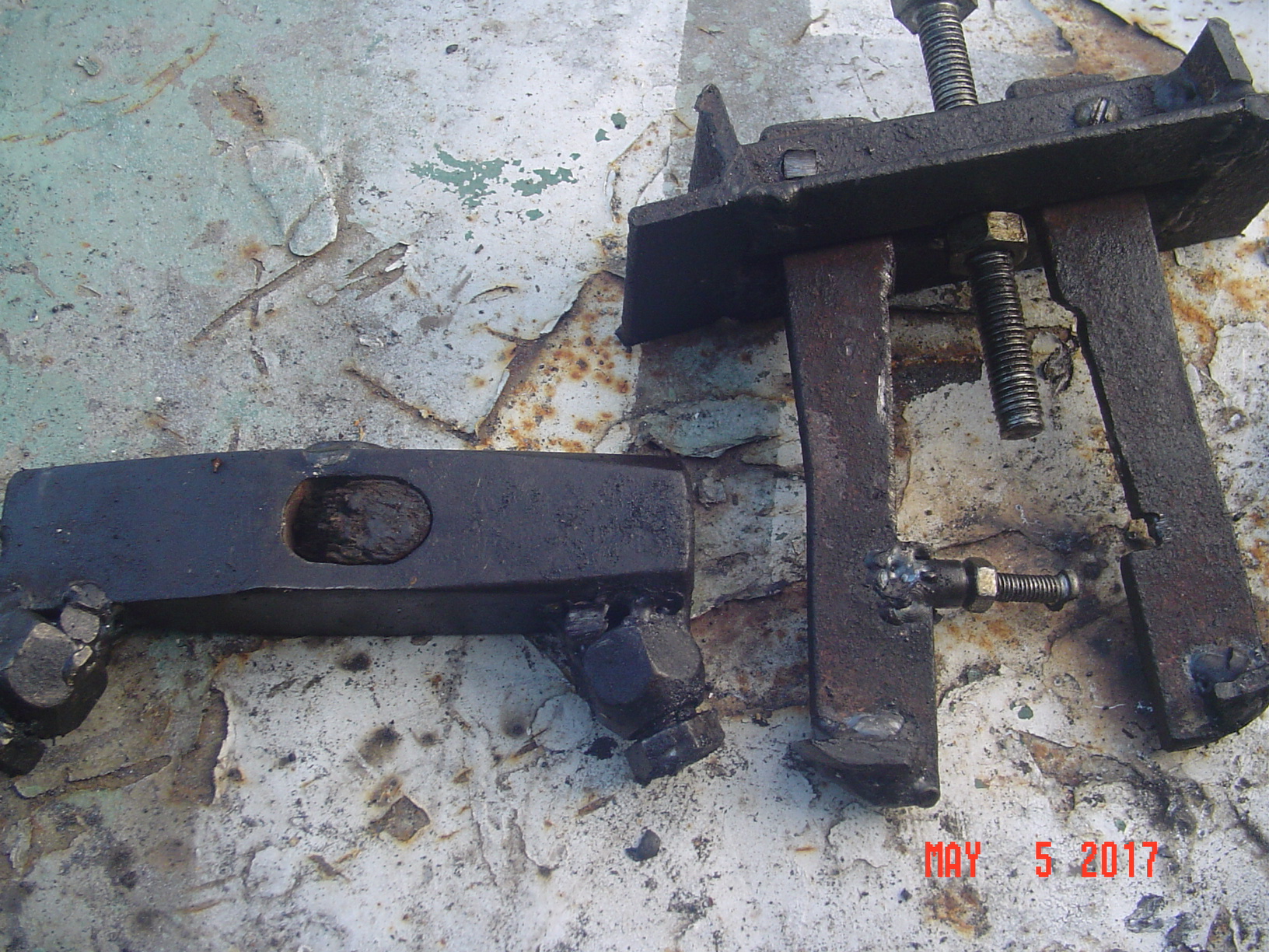

Вот по мере посещения вдохновения раскрутил мост 029 вынул редуктор. Вроде выглядит хорошо. Фотки его попозже. Ну а сегодня таки вознамерился выпрессовать из него наружние кольца подшипников… Вот сбацал - дёшево и сердито. И таки исхитрился выпрессовать из крышки редуктора наружнее кольцо подшипника дифференциала. Если честно то попыток было надцать…так как конструкция ещё в процессе подгонялась по месту. НО. Главная проблема была в том что почему то под кольцом не было оставлено выемок, куда можно было бы лапы съемника вставлять…как это в приличных домах водится. Цепляться пришлось всего за буквально полумиллиметровый выступ едва нащупываемый гвоздем. И тем не менее удалось.
Буду спрессовывать остальное, сфотаю съемник в деле.
