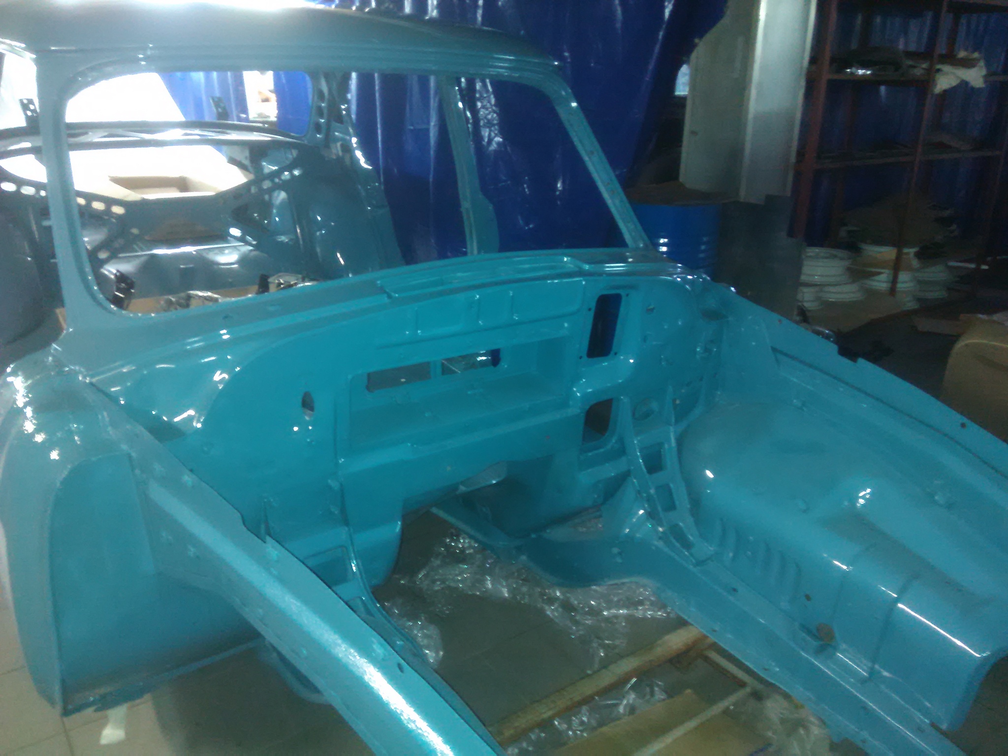

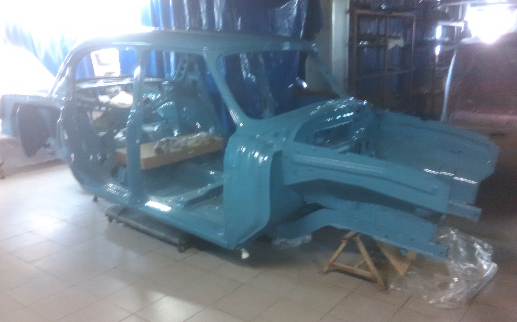

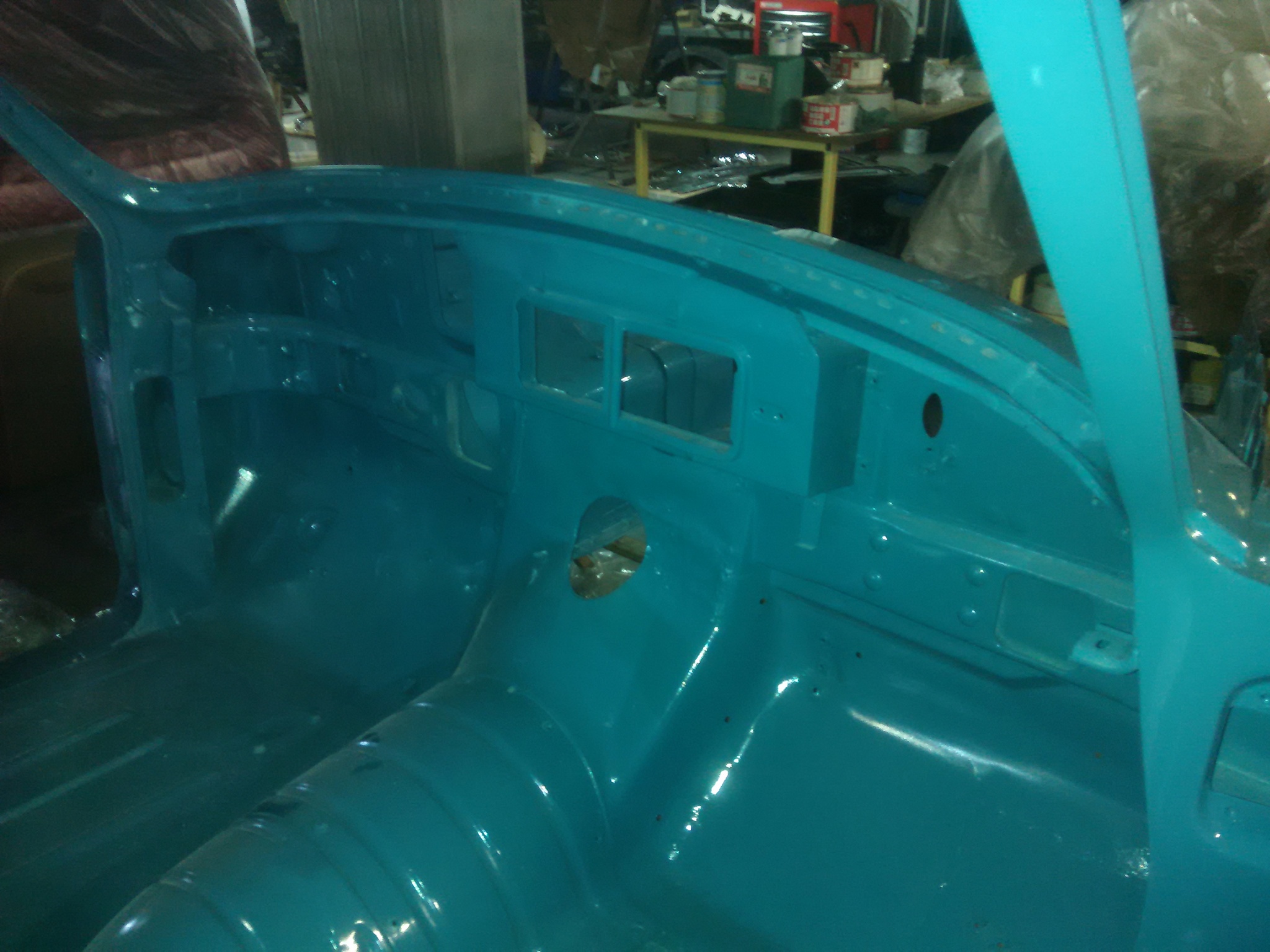

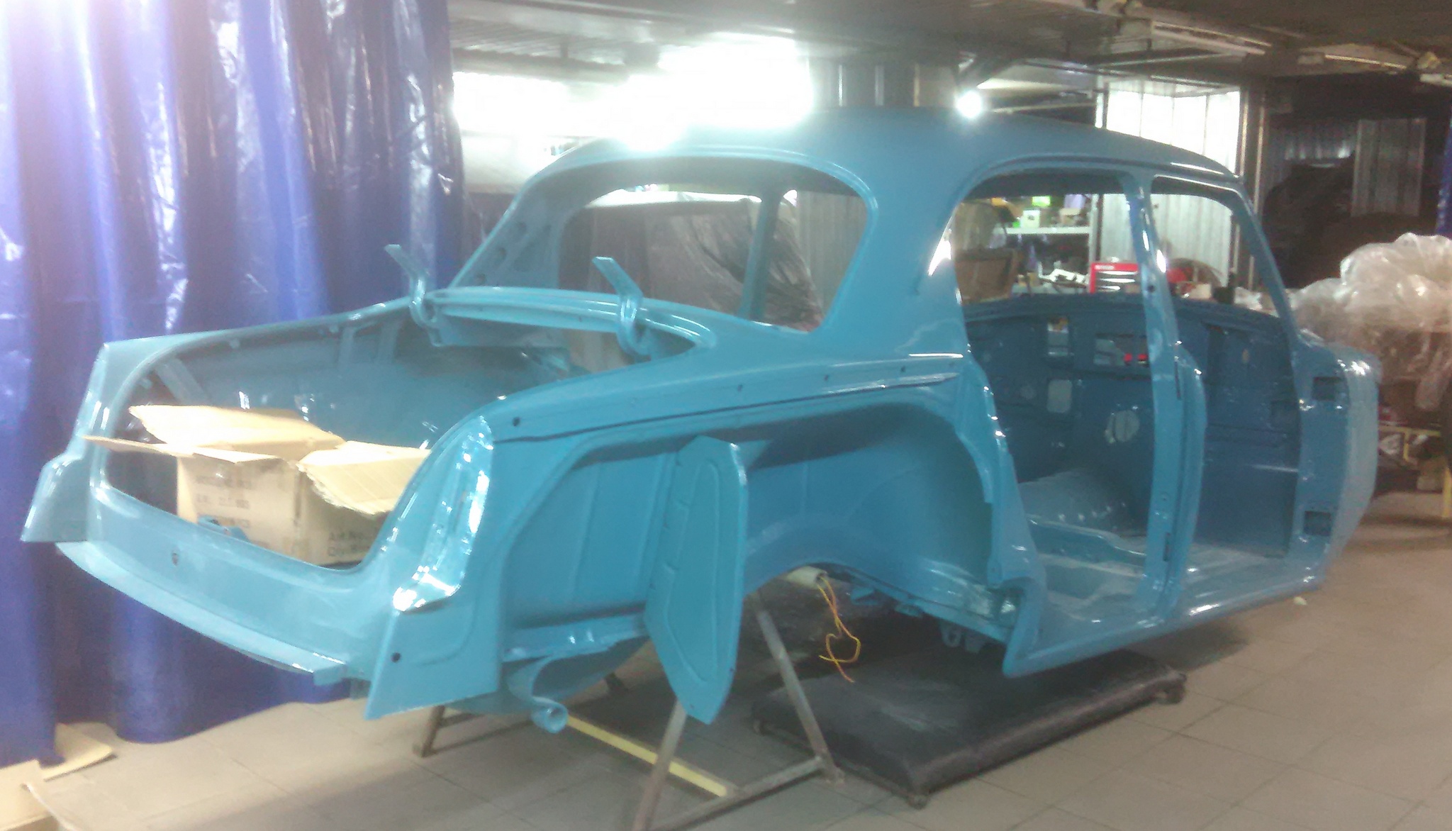

В настоящее время собираю вот такую Вольгу, с АКПП… Что получится- пока не знаю. В таком виде я получил кузов. Фотками на сегодняшний день пока не обзавёлся. Может быть завтра отсниму.
