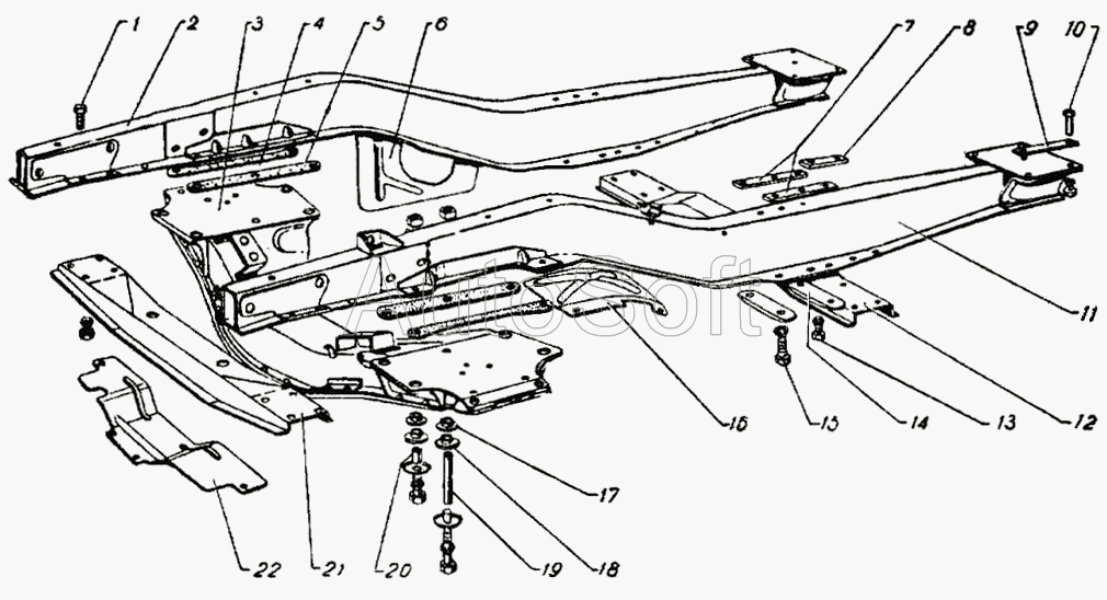

Позиция №8. "Планка крепления поперечины № 3 рамы"

Smehanik   Поперечину нужно снять по-любому (а в чём проблема...   2017.04.05 22:28

Smehanik   Проблема в том, чтобы потом поставить. Там наживи...   2017.04.08 19:52
Stirlitz   У меня не зафиксированы. Может быть, когда-то и бы...   2017.04.08 20:08
Smehanik   Позиция №8. "Планка крепления поперечины № 3 ...   2017.04.08 21:25
Stirlitz   С Волгой всё время узнаёшь что-то новое. Я и не зн...   2017.04.09 0:49
