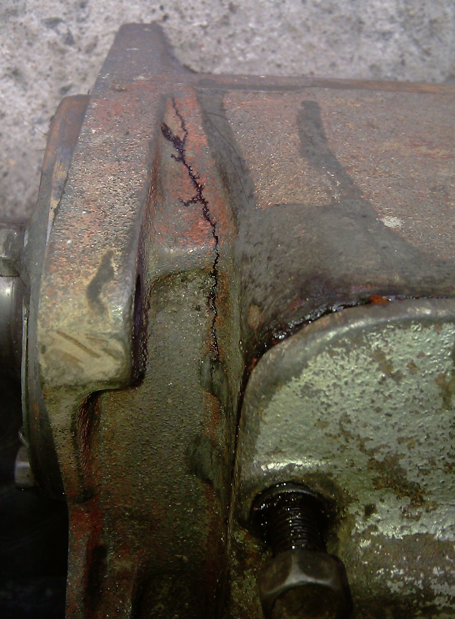

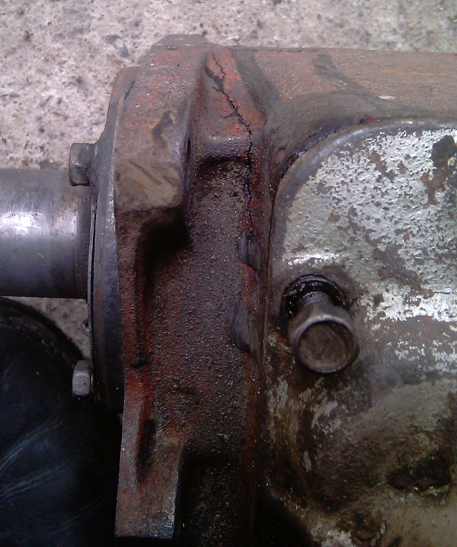

А вот с коробкой на замену, которую мне прислали, тоже есть сложности. Отмыв её от толстого слоя грязи, обнаружил трещину спереди слева, доходяющую сверху до середины картера (до литейного шва).
Как быть? Ну ясно, что я её поставлю и поезжу какое-то время, пока свою не вылечу. Но в перспективе, сколько вообще можно на ней ездить и пойдёт ли трещина дальше? Непонятно, откуда она взялась… Можно ли её заварить?

OldBMW   Трещина очень * нехорошая*. Она ветвистая. А значи...   2017.04.07 18:19
Stirlitz   Так, как я езжу, таки пойдёт… Думаю, пару тысяч пр...   2017.04.07 18:48
OldBMW   Пластина длиной на 2 боковых отверстия. На каждую ...   2017.04.07 19:11
