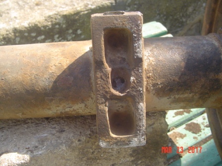

НО. Есть и косяки. Разлоханено центрирующее отверстие в левой площадке. Это мы проходили - буду подваривать и рассверливать. Есть следы масла на гайке фланца - посажу шайбу под гайкой на герметик.Стоят прессмасленки вместо Штауферных - заменю.Тормозные механизмы и гидравлика в безобразнейшем виде - буду перекидывать со своего моста.

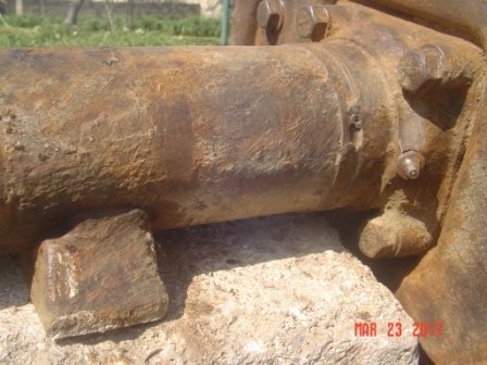

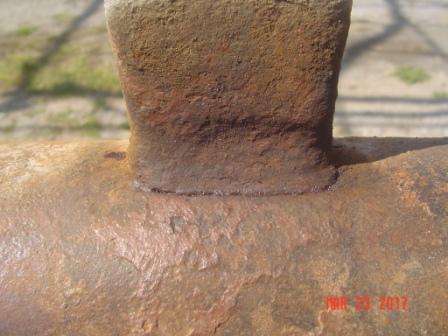

НО. Это всё решабелбно. А нарыл ещё и подозрительное отпотевание у правой площадки. Очистка показала что имеет место то ли трещина то ли пористость по сварке и там виднеется маслице. Вот это останавливает меня от сборки моста в эти чулки. Подозреваю что всё таки площадки варены и при этом чулок таки прожечь могли и отсюда и масло. Думаю залить эпоксидкой - такое удавалось проворачивать. Для временного пользования должно прокатить. Не понятно только если варили - то зачем. Редуктор вроде родной -4.55 судя по подсчетам оборотов фланца и полуосей. И следов среза других площадок не видно.
Но вот за то что сварка имеющихся площадок заводская - не поручусь . Выглядит неплохо вроде …но откуда прожег или трещина - непонятно. Блямба ещё эта - над головиной. На родном такой нет…а на 029 такая есть.Ещё на корпусе редукора циферки… в общем пока вот такая ситуация. Фотки прилагаю. Буду чистить 2410-029 , сфотаю его тоже.

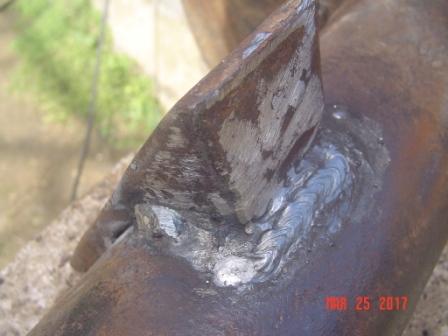

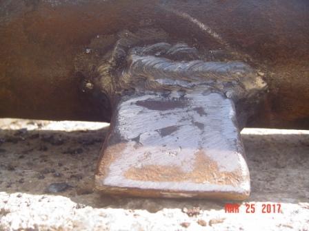

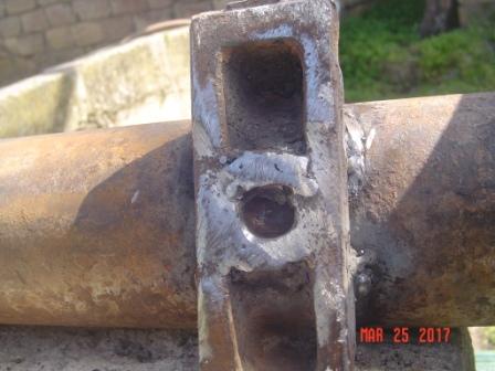

Лечил площадку и разохотившись решил трещину подварить таки. На всяк случай ещё положил по парочке швов на боковых стыках обеих площадок …усилить , раз уж така пьянка пошла. Решил и шайбу под гайкой фланца на герметик посадить. Шплинт снял - гайка отвернулась рукой. Закрутил на герметике положенным моментом. Фланец стал проворачиваться заметно тугее…но вполне допустимо. Значит можно и о натяге в подшипниках надеяться. В общем осталось ЭТО побрызгать эмалью из баллончиков и при случае на машину ставить
