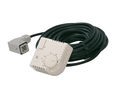

Цитата(Shtabs @ 2016.12.30 9:16) *
В любом случае как вариант можно попробовать обычный бытовой терморегулятор. Я недавно покупал в квартиру такого плана:
Не стОит забывать, что данному регулятору следует предусмотреть охлаждение иначе он быстро сгорит.
Да, в таком регуляторе оборотов транзистор нужно прикрутить на радиатор, или использовать как радиатор алюминиевую пластину.
А такой регулятор температуры можно конечно, он даже удобен из-за крутилки, но чтоб вкрячить его в машину, нужно немного его доработать чтоб запитать от 12в , потому как он на 220 скорее всего (если он электронный) а если это просто механический термостат, то будет как раз то, что доктор прописал…

Elviis   В любом случае как вариант можно попробовать об...   2016.12.30 14:37
Shtabs   http://diplomus.kiev.ua/images/termoregulator/c...   2016.12.30 18:25
Elviis   Такому регулятору по барабану 220 или 12 вольт. Мо...   2016.12.30 19:07
Shtabs   Такому регулятору по барабану 220 или 12 вольт. М...   2016.12.30 19:11
Elviis   Да и при этом реально срабатывает на полградуса ...   2016.12.30 19:23
Stirlitz   Это уже повеселее будет. Где взять эту хрень?   2016.12.30 19:35
Elviis   Это уже повеселее будет. Где взять эту хрень? Во...   2016.12.30 20:09
Shtabs   Это уже повеселее будет. Где взять эту хрень? Я ...   2016.12.30 20:16
