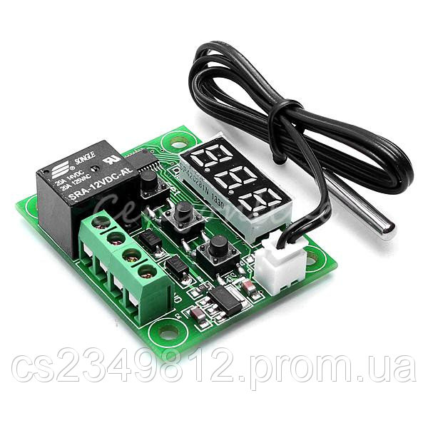

Думаю это не так и сложно. Можно применить электронный термостат, например такой-

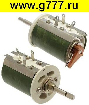

Терморегулятор универсальный XH-W1209 ,стоит он всего 70 грн. А плавную регулировку можно устроить применив простую схему, только транзистор подобрать согласно мощности вентилятора, переменный резистор лучше взять от 3-х до 5-ти килоом,и по мощнее…Например что-то типа такого как на фото,а в базе транзистора ,резистор вообще можно убрать и собрать все по второй схеме.

Shtabs   Можно поставить и плавную регулировку типа 31105, ...   2016.01.15 16:16
Stirlitz   А можно подробнее?   2016.01.15 20:34

Stirlitz   Слишком сложно. Пожалуй, обойдусь трёхпозиционным ...   2016.01.15 22:37

Elviis   В любом случае как вариант можно попробовать об...   2016.12.30 14:37
Shtabs   http://diplomus.kiev.ua/images/termoregulator/c...   2016.12.30 18:25
Elviis   Такому регулятору по барабану 220 или 12 вольт. Мо...   2016.12.30 19:07
Shtabs   Такому регулятору по барабану 220 или 12 вольт. М...   2016.12.30 19:11
Elviis   Да и при этом реально срабатывает на полградуса ...   2016.12.30 19:23
Stirlitz   Это уже повеселее будет. Где взять эту хрень?   2016.12.30 19:35
Elviis   Это уже повеселее будет. Где взять эту хрень? Во...   2016.12.30 20:09
Shtabs   Это уже повеселее будет. Где взять эту хрень? Я ...   2016.12.30 20:16
