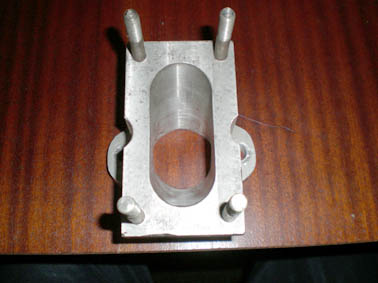

Выкладываю фото переходника. Чертежей в интернете полно.

Stirlitz   Купил я сегодня, наконец, переходник на инерционно...   2007.11.27 23:39
Mayor   Так тот что на фото - не родной. Это 129 с добавоч...   2007.11.28 7:01
ADK-XXI С-Пб   Вот родной. http://photofile.ru/photo/adk-21/2294...   2007.11.28 7:57
Stirlitz   В любом случае, если К-129 с надставкой для родног...   2007.11.28 13:09

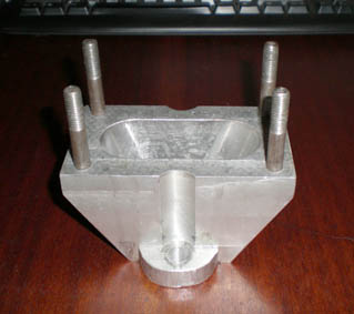

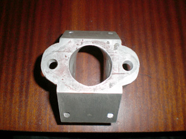

Stirlitz   На прошлой неделе я упорно работал над переходника...   2007.12.28 21:00
Mayor   Круто.   2007.12.29 9:16
Dok.54   :appause: Супер! Эх, если бы оставить еще и эк...   2007.12.29 10:10

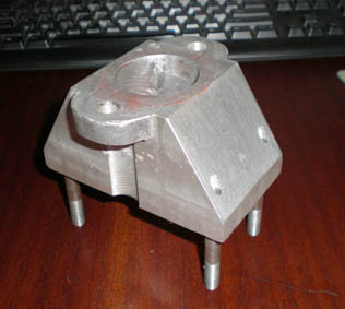

Stirlitz   Сегодня делал примерку — всё влазит!...   2007.12.29 16:04
Mayor   Обломок можешь вклеить холодной сваркой. Правда, е...   2007.12.29 16:35
Stirlitz   Холодная сварка — это первое, что пришло в г...   2007.12.29 17:19
Mayor   Плохо. Придется сваркой просто залепить, а кронште...   2007.12.29 17:28
Stirlitz   Ну запаять оловянным припоем поверх почему нельзя?   2007.12.29 17:29
Mayor   Очень не уверен что этот сплав будет паяться. Кром...   2007.12.29 17:36
Stirlitz   Не думаю, что там будет 100°… Но я бы всё п...   2007.12.29 17:46
Dok.54   Засада… Материал — что-то типа силумин...   2007.12.30 11:21

Т1974А   Полковник, :wall: а где гламурный чертёж переход...   2008.04.15 18:23
Stirlitz   Ты имеешь в виду переходника с К-151 на родной воз...   2008.04.15 18:34
Т1974А   У нас нихрена нет на рынках :angry: . У нас все зд...   2008.04.15 22:25
Stirlitz   Так тебе нужен такой переходник? Тоже хочешь родно...   2008.04.15 22:54
Т1974А   Я хочу чертёж. Пока что. :)   2008.04.15 23:13
