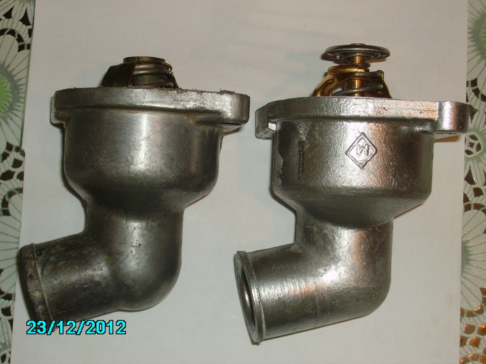

Да. Одноклапанный термостат УАЗ не видел давно… так как давно езжу с термостатом ВАЗ. Причем он реально был без всяких гармошек - с твердым таки наполнителем - одноклапанный. НО. На УАЗ моторах же довольно давно ( лет 15 как) прописался двухклапанный термостат и появился полноценный малый круг. НО. Это сделано было с применением системы с нагнетанием в блок . Это сперва на моторах 421, а потом с переползанием ГБЦ 421 на моторы 417 , это всё есть и на них. И там реально двухклапанные и там они никуда не задевают. Здесь же разговор о знаменитой помпе без малого круга. И тут далеко не всегда проходят такие фокусы.
Ну и нарыл соотв фото, как выглядел одноклапанный термостат УАЗ который я собственноручно выковыривал из своего мотора и как в сравнении с ним выглядит постановка вместо него двухклапанного . Ну и прикинув как это может выглядеть в окошке ( см выше) , можно представить то о чем я упоминаю. Причем на фото двухклапанный - это ещё и не УАЗ а нечто от БМВ или Мицубиси, который заметно короче двухклапанного УАЗовского или 24киного.
