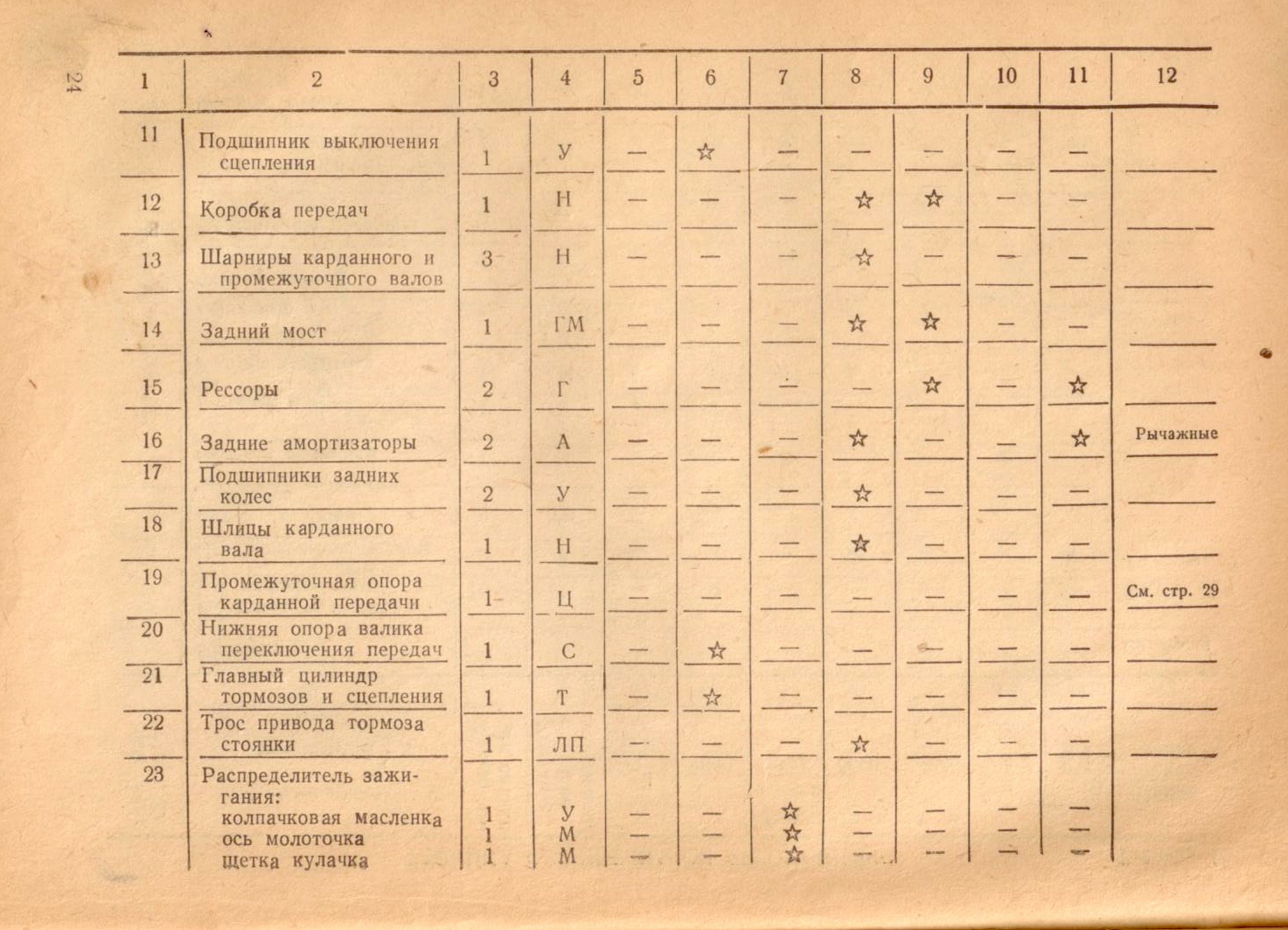

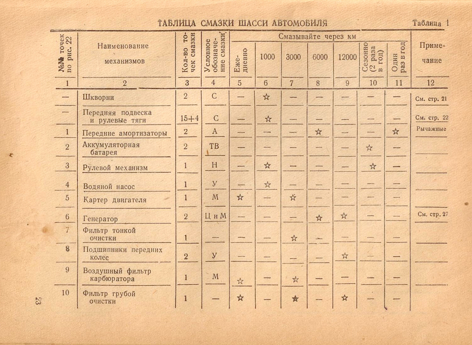

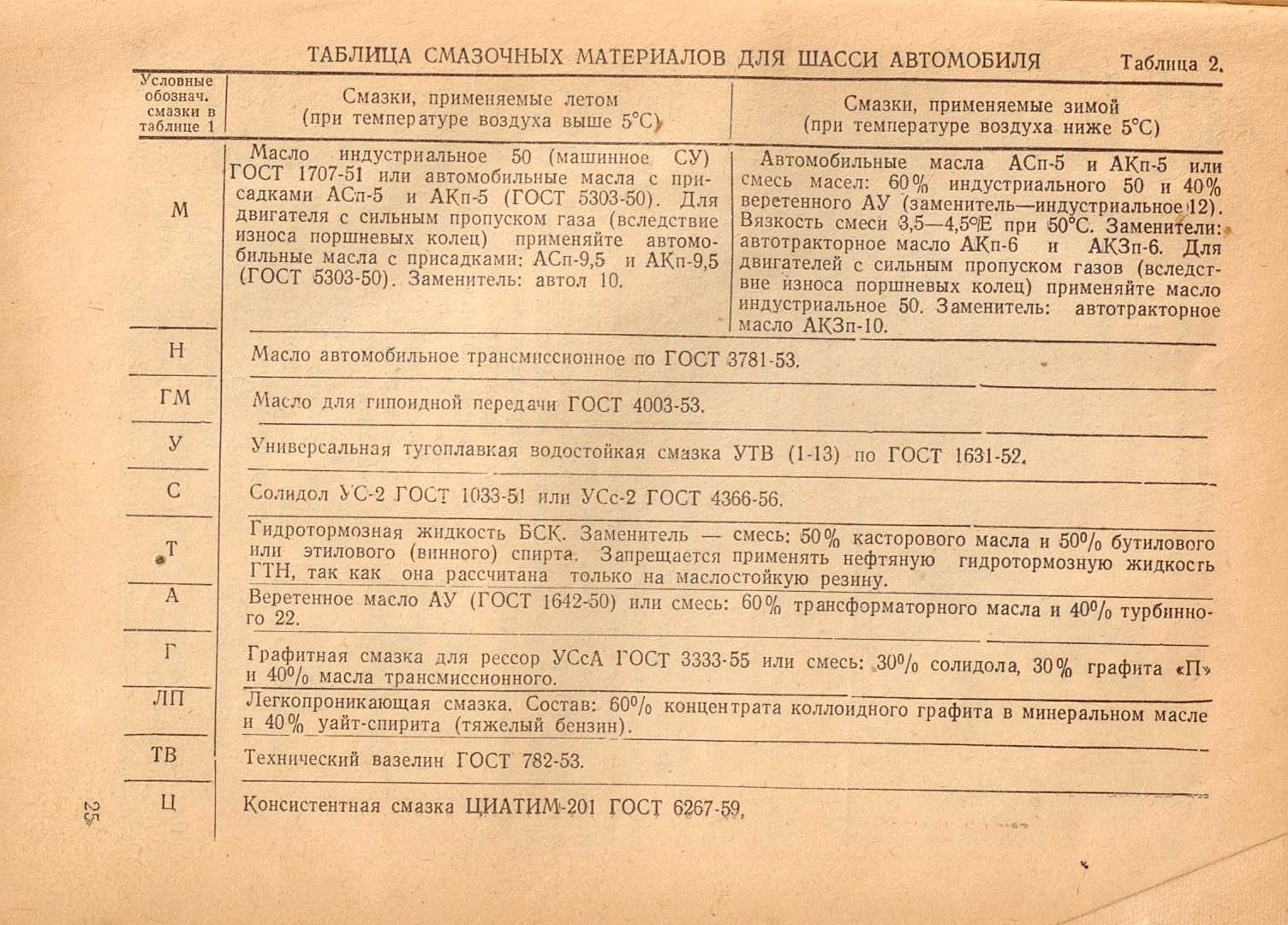

сообщение 2016.08.04 9:00
Цитата(Shtabs @ 2016.08.02 17:45) *
Шприцевание по мануалу проводится при ТО-1 с пробегом 1200-1800 км в зависимости от условий эксплуатации. Лично я стараюсь мазать через 1000,
Похоже и верно разные.
Зимой и слякоть мажу через 2 , в сухое время через 3 тыс. Возможно благодаря тому что вместо упомянутого солидола Ус-2 применяется Литол-24 и имеются доп уплотнения, проблем не возникает.
