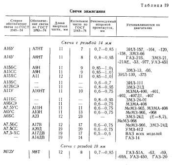

Stirlitz   Свечи поставил новые NGK, подобранные по калильном...   2007.06.26 16:39

FS A-119   С учетом всего проверенного не вижу только свечей ...   2008.08.16 7:59
Stirlitz   У меня были совершенно аналогичные симптомы, когда...   2008.08.16 8:51

Stirlitz   А-14, вроде уфимские, короче, вражеские… не ...   2014.03.04 17:40

Mayor   Мы про Волгу и откуда взялись свечи А-17? Ну а ес...   2016.07.29 13:57
Shtabs   И где такое написано? Да ты все правильно думаеш...   2016.07.29 14:12
Mayor   И где такое написано? Мануал по обслуживанию и ...   2016.07.30 15:55
Shtabs   Тупее и вреднее журнала в сфере профанации авторо...   2016.07.30 18:55
Mayor   Тупее и вреднее журнала трудней представить для н...   2016.08.01 7:17
Shtabs   Уговорил. :) Но вот повороту клапанов уделил мног...   2016.08.01 8:04
Mayor   Не натыкался в ней ни на чего сомнительного...   2016.08.01 8:15
Shtabs   Если мне нужны данные по мотору и т.п. я открываю...   2016.08.01 8:23
Mayor   время уже не то. :) Вот это верно. НО, не сл...   2016.08.01 8:33
Shtabs   Спустись на землю не выпускают УЖЕ свечей такого ...   2016.08.01 8:43
Mayor   Спустись на землю не выпускают УЖЕ свечей такого ...   2016.08.01 8:48
