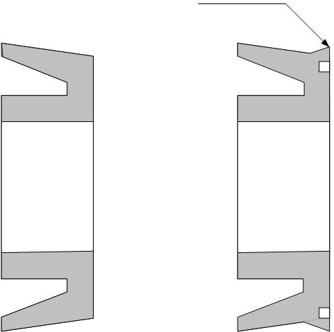

Да. Эт на клинический случай, упомянутый тут - заедание манжеты/поршня или проблемка с пружиной и как следствие неполный возврат и открывание отверстия. Кстати так шутит задняя манжета… когда из лучших побуждений втюхал туда манжету имевшую обратную кромку… тоже намудохался тогда - плохо возвращалася
На рисунке она справа, а слева стандартная
