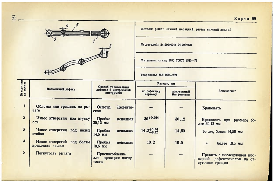

Lion   Будь ласка,хто може дати детальне креслення підвіс...   2008.12.29 22:03
Lion   Віктор, це супер, шо маєте креслюнки; головне, шоб...   2008.12.30 11:52
Lion   З новим роком! Я то розумію шо треба варити, т...   2009.01.02 15:00
Lion   Дякую, це не є alarm, можу почекати з ескізами.А п...   2009.01.03 14:46
Lion   Так і я про це! Зменшити шумність і збільшення...   2009.01.03 22:23

solidol   Кто-то подскажет где можно чертежи переделок посмо...   2010.06.25 0:14

Червонец   У меня на столе лежат 4 новых нижних рычага газ 24...   2016.03.03 10:56
Jack   И из каких же соображений, лежащий у Вас на столе ...   2016.03.03 17:25
Shtabs   У нас все может быть, а у меня под рукой нет ни к...   2016.03.03 17:42
Червонец   Передомной лежат три каталога-газ 24,2410 и 3102. ...   2016.03.04 13:49
Shtabs   Передомной лежат три каталога-газ 24,2410 и 3102....   2016.03.04 15:59
OldBMW   Уже на 24-10 стали ставить рычаги с увеличенным ра...   2016.03.04 17:18
Shtabs   Разные они и даже в каталогах об этом написано. :...   2016.03.04 17:35
Jack   Книга по ремонту ГАЗ-24 (не 2410)   2016.03.04 21:57
Shtabs   Книга по ремонту ГАЗ-24 (не 2410) Ну вот и спаси...   2016.03.04 23:51
