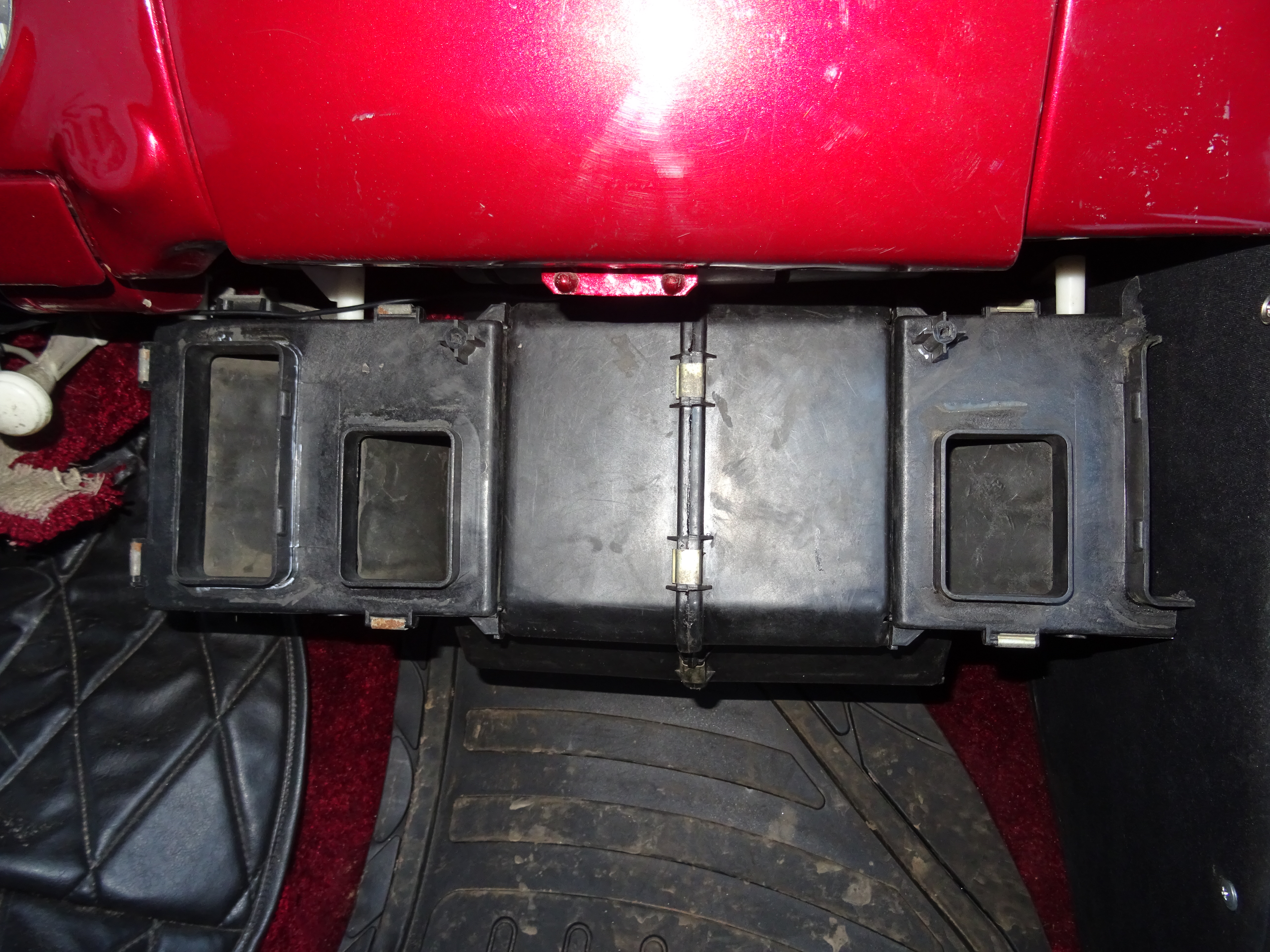

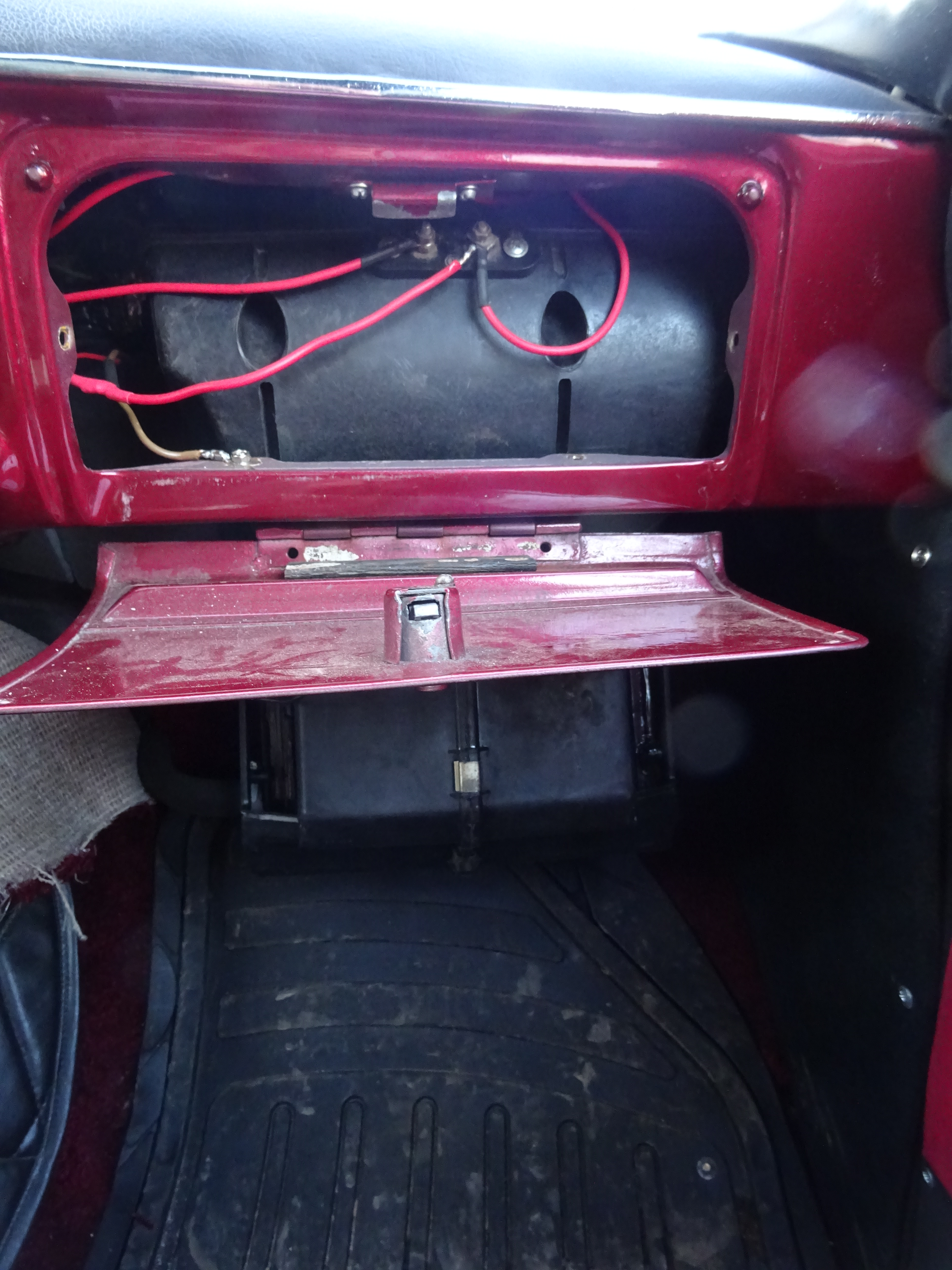

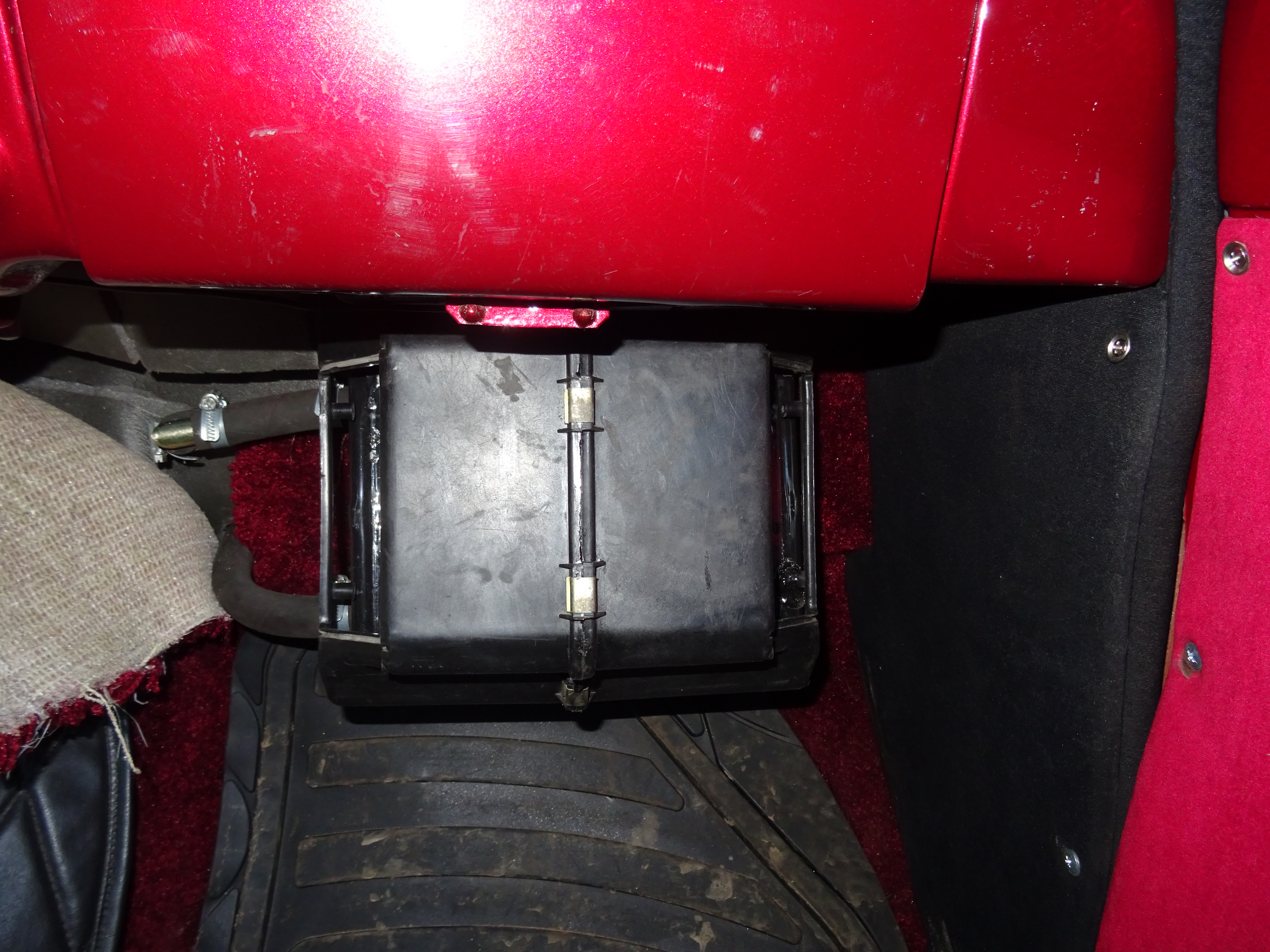

Вариант установки отопителя от ГАЗ-33104 "Валдай" на ГАЗ-21 в качестве дополнительного отопителя салона.
Радиатор заменён на 3307-8101060. Кожух отопителя урезан. Пожертвовал "перчаточным ящиком". Эфективность превзошла все мои ожидания… biggrin.gif Прикреплённое изображениеПрикреплённое изображение Вид со снятыми воздуховодами: Прикреплённое изображение

Shtabs   Интересно вот как дует на стекла и откуда идет заб...   2016.01.11 15:29
Андрей Алексеев   Печка дополнительная!!!Для обогрева са...   2016.01.11 15:37
Shtabs   Печка дополнительная!!!Для обогрева с...   2016.01.11 15:44
Андрей Алексеев   Понятно, а пассажиру не сильно мешает? Или они сза...   2016.01.11 15:59
Stirlitz   Когда в Украине закрывается производство - это мен...   2016.01.11 16:16
Shtabs   Прикольно и даже симпатично. Ну вот и открылся е...   2016.01.11 16:21
Hellbomb   Интересненько. :) А как он крепится - я что-то не...   2016.01.11 19:15
Андрей Алексеев   Практически весь об'ем бардачка занимает бара...   2016.01.11 21:02
Stirlitz   Интересненько. :) А как он крепится - я что-то н...   2016.01.11 21:09
Hellbomb   Я же написал, как он крепится.А, да… Точно. ...   2016.01.11 21:26
Stirlitz   И снова читал невнимательно. Он крепится в трёх то...   2016.01.11 21:34
Hellbomb   Нет, читал я про болт приемника. Только вот думаеш...   2016.01.11 21:40
