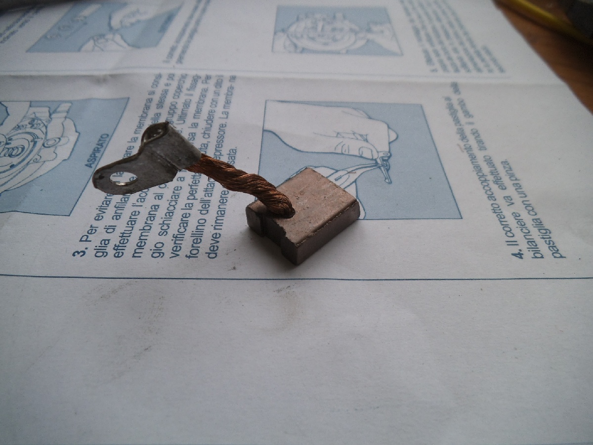

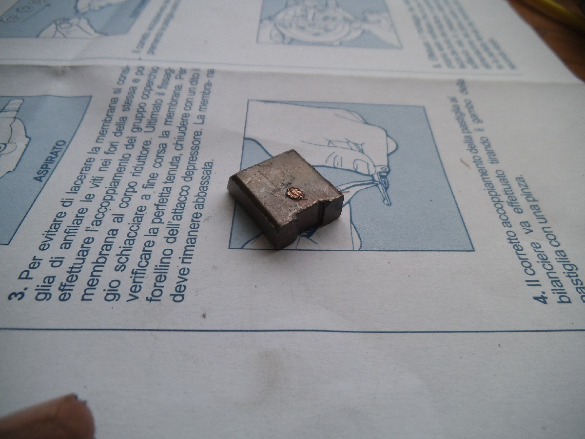

Знов морока з зарядкою. Але перш, ніж йти в гараж, подільсь деякими думками.
Може не дуже уважно, але тему перечитав всю. Для тих, хто шукає заміну щіткам зразу напишу, що були генератори з двома (принаймі) розмірами щіток. Цитую книгу Борисова і інших за 69-й рік: "щетки следует заменять новыми щетками типа ЭГ13 или ЭГ13-П, размером 22,3Х23,5Х6,3 мм. Применять щетки другого типа нельзя". А в мене стоять явно меньші, останній раз взяв від жигулівського стартера 16Х7Х20, міряв лінійкою, плюс мінус десяті. Тепер на нарунок нарікань на РР-24. Реле регулятор в нас чудовий за однієї тільки умови - що в ньому все контачить і воно відрегульоване відповідно до мануалу. На рахунок контачить я недавно писав і фотку виклав у відповідну тему: http://gaz21.su/index.php?showtopic=4744&a…mp;#entry307694
Тепер до проблем. Коли в мене здох генератор змінного струму і я перебирав свій рідний генератор, якй до речі теж служив вірою і правдою, рішив я поміняти майже зношені щітки. Знайшов в себе в хламі перші попавші, підігнав розмір і поставив. Заодно зпаяв електронний реле регулятор, чого робити було не треба, але про все по порядку. Все було ніби добре, але щітки чомусь зносились надзвичайно швидко, чуть більше тисячі пройшли. Знайшов і підігнав ще одні, але замітив, що вони досить сильно іскрять і пішов на базар шукати нового щастя. Один з продавців мене просвітив, що мені необхідно ставити тільки мідно-графітні щітки, але відповідного розміру не було. Ледве знайшов в одного діда зі старих запасів, приїхав додому, підігнав розмір і все стало на свої місця. Приблизно ж тоді я й РР-24 поставив. Проїхавши десь між 2 і 3 тисячі і знов пропала зарядка. Був здивований, коли виявив, що одна щітка майже не зносилась, а інша вже перестала контачити. Але то таке, можна списати на те, що не точно підігнав розмір і вона трішечки люфтила, можливо вони були різних виробників, бо і на розмір і на вигляд відрізнялись. Купив жигулівські, поставив, поїхав. Але періодично пропадала зарядка. Вчора їдемо до Львова, на рівному місці пропадає зарядка. Спинив машину, кажу синові, щоб дивився на амперметр(ще раз дякую Штабсу!). Відкрив кришку реле регулятора, дав середні оберти і натиснув на реле зворотнього струму - зарядка пішла! Перша думка: реле. Але я помилився. Вже зібрався їхати як є, але рішився на ще один експеримент. При тих же середніх оберах порухав однією щіткою і тут же реле зпрацювало і зарядка пішла! Так що в нашому РР-24 крім термокомпенсації є ще й захист від неякісних щіток! І дійсно, якщо або щітки не відповідні, або зношені, або якір не відшліфований або замаслений, або якщо щітка заклинила і погано контачить - у всіх цих випадках реле не зпрацює і зарядки не буде. Так воно напевно і задумано і так воно і повинно бути.
А тепер треба поснідати, випити каву і піти розібратись, чи то дійсно щітка десь трішечки заїдає, чи ще яка біда.
Нарив - щітки мають бути 21х16х6,4 мм, жигулівські були би в самий раз, тільки от дротик в них торчить не там, де треба, чому в мене й одна із щіток зразу й вклинила. Прийшлось їх трішечки не то спаскудити, не то вдосконалити:
Розумію, що то не найкращий вихід, але поки не знайду щось більш підходяще, буде так.
Зараз генератор на балконі ганяється в якості моторчика, крутиться собі, не іскрить, не гріється, струм споживає біля 3-х ампер.
