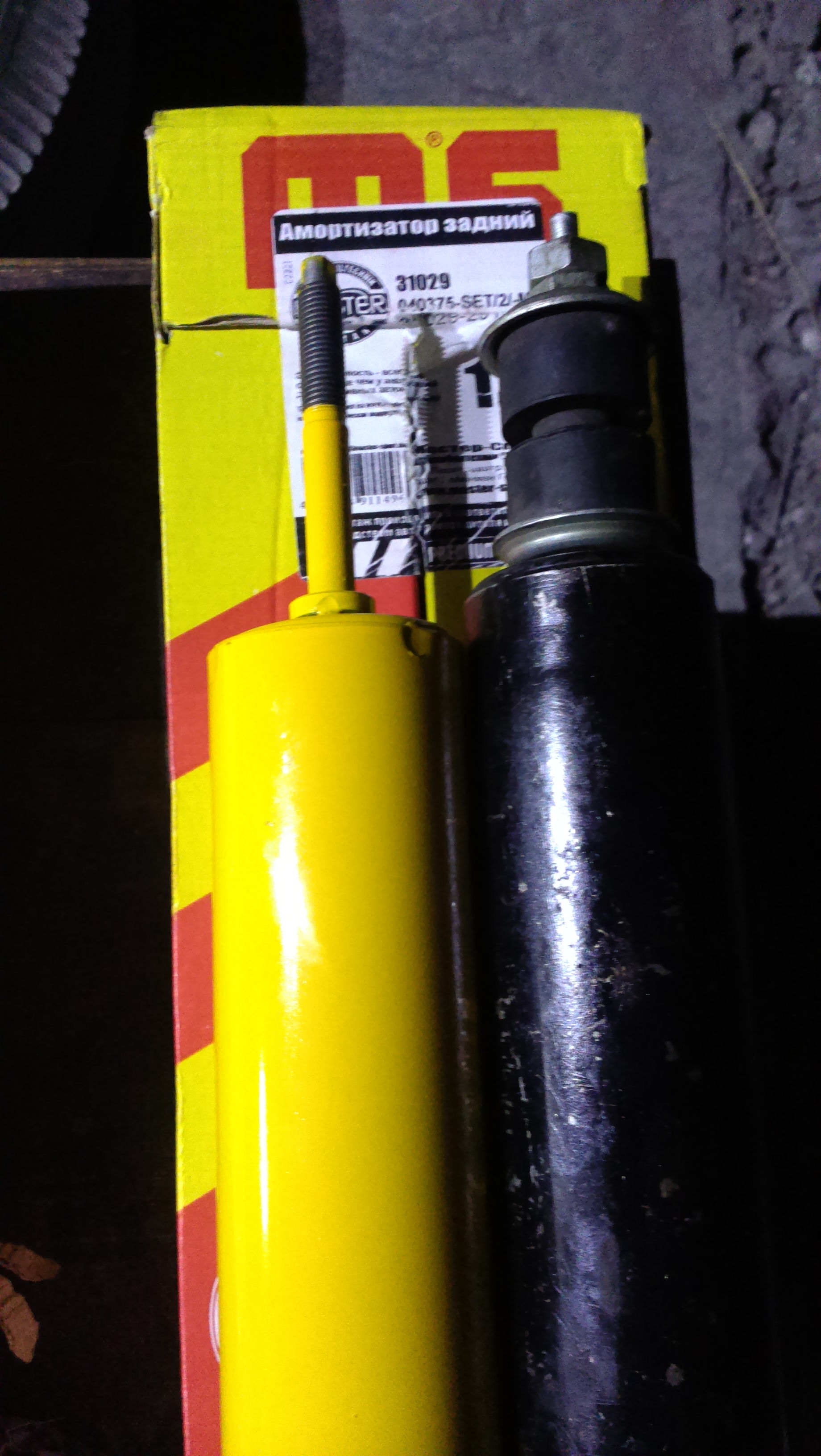

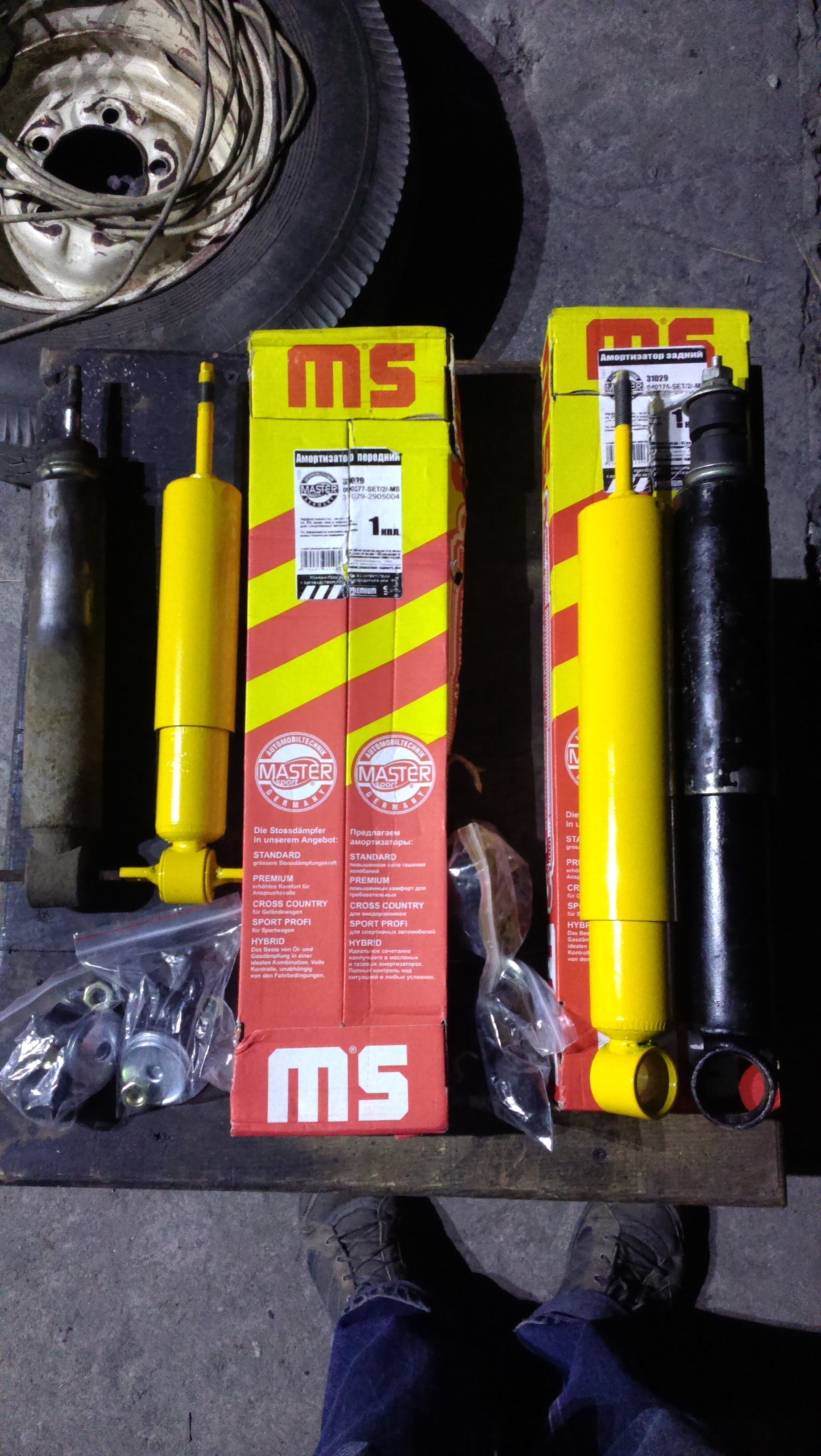

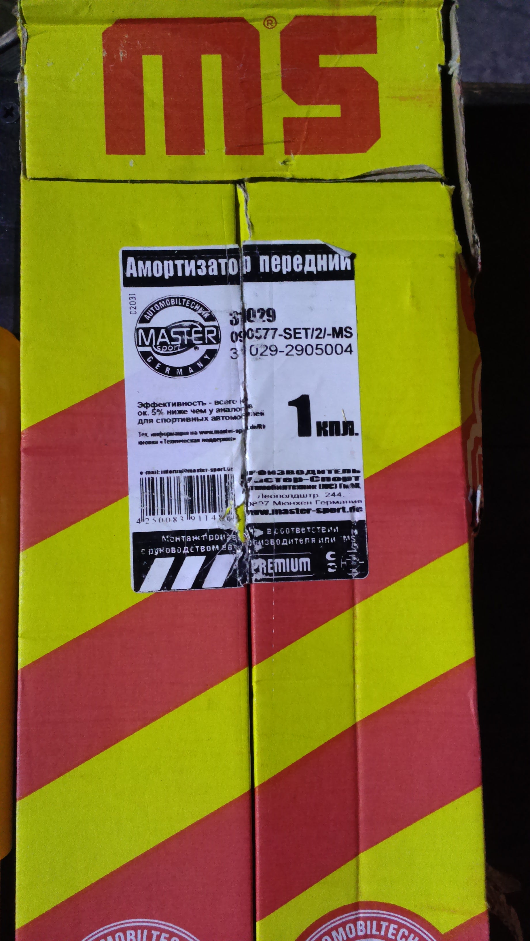

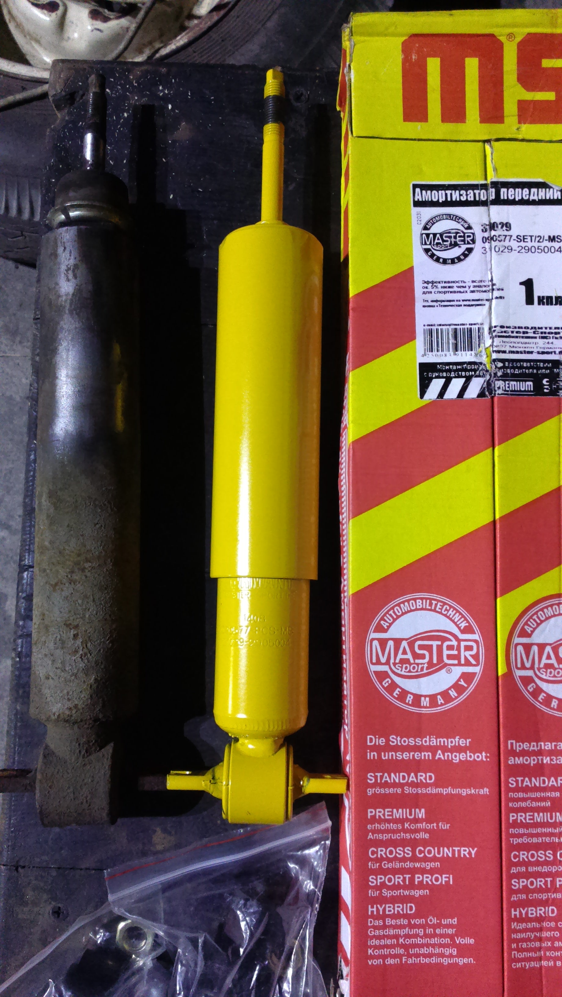

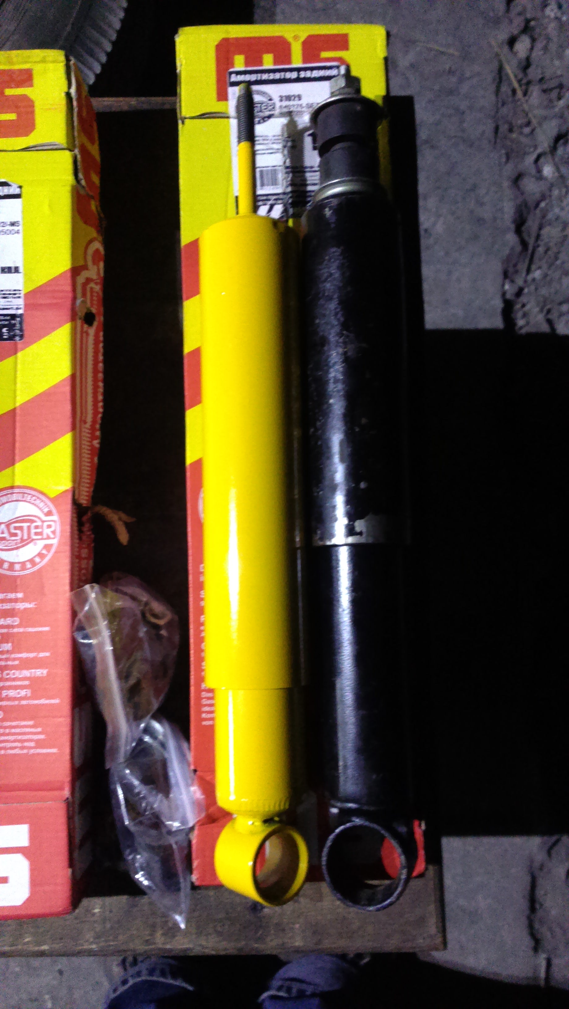

Поставил два передних, Сказали на перова, что делает польша, но на них написано германия. Масляные. Стали почти, как родные. Родным кирдык полный. Гармошку проще растянуть ))))))))) По длине единственно забыл показать, т.е. в растянутом состоянии. Задние еще не менял, буду менять мост, постараюсь не забыть растянуть. Покупал на волгу газ 2410. Старые вылезли без заморочек, а вот под новые пришлось тщательно обработать напильником чашки под пружины. Ну не влазили колпаки и все тут !!!
Ну и результат - однозначно по жестче ! При перекачанной резине удар по подвеске очень сильный, но дорогу машинка держит супер. Морда даже не качается почти. Цена за 4 штуки 1100 грн.

Анатолий-Кузнец   Поставил два передних, Сказали на перова, что дела...   2015.10.21 15:45
Ustrilu   А какие ставил - стандарт, или премиум?… Хочу ...   2015.10.21 16:49
Анатолий-Кузнец   На коробке написано премиум.   2015.10.21 22:00
