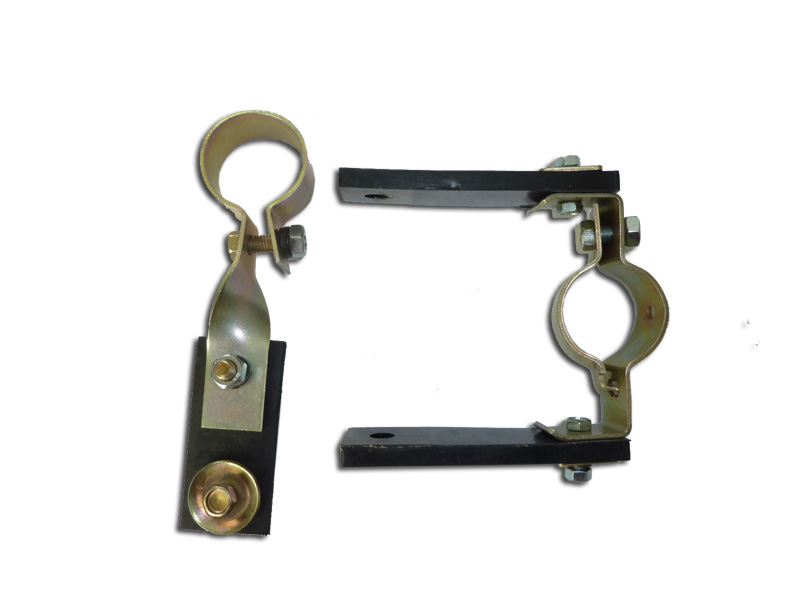

Вот прочитал вышенаписанные темы и меня заинтересовал вопрос, который долго мучит и душит, как крепится система вывода отработавших газов? Судя по катологу - на подвесах, а вот что интересует: чем можно заменить старые подвесы? И самое главное: какой они длины должны быть, где должны у них размещаться отверстия для крепления к кузову и выхлопной системе; какого диаметра должны быть эти отверстия, какие расстояния между отверстиями. Одним словом, хочестся понять, как крепить выхлопную систему так, чтобы на бордюре не оторвать глушитель и не готовить яишницу на полу транспортного средства. Подскажите как быть huh.gif wacko.gif unsure.gif download.gif dntknw.gif close_tema.gif shok.gif Потому что у меня, например, висит вся система на проволке.

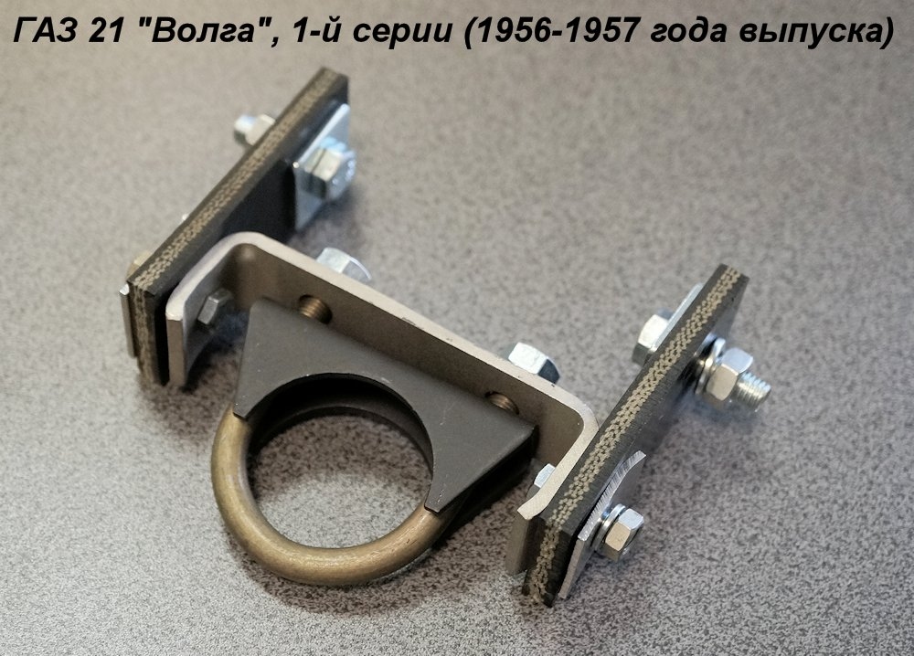

Надумав я по-людськи зробити проміжну опору вихлопної труби, тим більше, що ті дві не то гумові, не то ще з чогось полоски є в наявності. Простіше було би зробити ось так:
Можна було би вигнути й щось таке:
але на жаль не маю розмірів, ніхто не підкаже? Зробити завузько - труба буде зависоко, ширше - навпаки. Всі креслення є тут: http://www.gaz23.com/?c=drawings колись завантажував, але зараз щось вони задуже губу розкатали - 2 у.о. за одну сторінку просять. Може в когось валяється, щоб поміряти? Чи може в кого креслення ненароком є?

Alejo   Кто-то может объяснить, как крепится к днищу глуши...   2012.03.19 9:38
Новичок BY61   Как я помню, это транспортерная лента.   2012.03.19 13:57
Alejo   Как я помню, это транспортерная лента. Это сам...   2012.03.19 14:26
OldBMW   . Какой-то уголок… откуда он там. Уголок приваре...   2012.03.19 14:50

Боря   Надумав я по-людськи зробити проміжну опору вихлоп...   2015.10.19 23:11
Саша   Вся справа в тому, що на першому фото транспортерн...   2015.10.22 11:51
Stirlitz   Я подвесил на обрезках старого ремня ГРМ.   2015.10.22 12:03
Саша   Не вопрос. Я имел ввиду оригинал У меня на ремень,...   2015.10.22 12:30
Боря   Транспортерна стрічка в мене є, мене цікавлять роз...   2015.10.22 15:17
