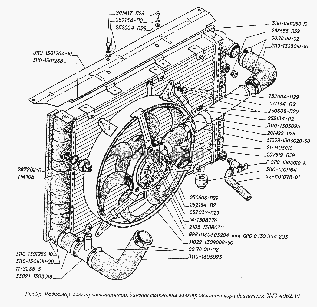

сообщение 2007.12.16 1:10
Электровентилятор (3110-3730010) вместе с кожухом электровентилятора (31029-1309009-50) можно ли поставить впереди радиатора охлаждения двигателя в ГАЗ-21? Поместится ли всё это хозяйство за решётку радиатора?
Чтобы крыльчатка работала правильно, нужно будет перевернуть её, чтобы воздух от неё вдувался в радиатор, а не высасывался. Возможно ли будет в таком положении закрепить крыльчатку?
Родная металлическая крыльчатка снимается с оси помпы.

Igor_Kiev   Электровентилятор (3110-3730010) вместе с кожухом ...   2007.12.16 1:10
Superfragl   Именно так я и сделал с вентилятором от жигуля, то...   2007.12.16 18:03
Igor_Kiev   От какой модели "Жигулей" был взят венти...   2007.12.17 1:35
Igor_Kiev   Сегодня в магазине запчастей «АИС» видел кожух вен...   2007.12.17 19:21
Superfragl   -- От какой модели "Жигулей" был взят ве...   2007.12.18 7:51
