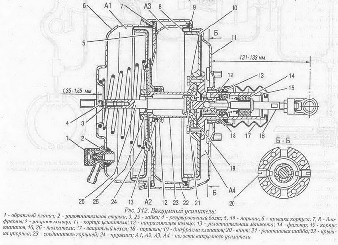

ГВУ стоит у меня на 22-й. Усиливает ли - непонятно laugh.gif вроде, нет… Ну это просто машинка подубитая. + с донора-21 снимал.
Вот когда 24-ка на ходу заглохла и я стал тормозить под горку - я понял, что ГВУ на ней РАБОТАЕТ laugh.gif
сообщение 2007.12.12 0:27
Деталь номер один. На картинке что-то мелко подписано.
Она совсем недалеко расположена от рычага, которого там нет ;0)
Если без трёпа, то без клапана тормоза работают плохо и самоликвидируются быстро, т.к. внутрь полости засасывает на удивление много дерьма.
Для Штабса.
long-vehicle.narod.ru/gaz24/book24/IMAGES/ris_gidrousilitel.htm
Я, видимо, не правильно интерпретирую название элемента № 27.

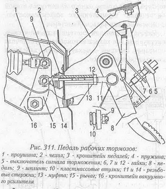

FS A-119   Установка ГВУ (24) это совсем просто и примерно вы...   2007.12.06 16:15

Илья   Ребята, подскажите пожалуйста,- куда эта трубка с ...   2007.12.11 11:00
ADK-XXI С-Пб   На коллектор должна подключаться. Конкретно на как...   2007.12.11 11:29
Илья   а для чего она? - понижает давление в вакуумнике ч...   2007.12.11 11:44
Stirlitz   А за счёт чего усилитель-то усиливать будет?   2007.12.11 11:53
Илья   Ну как - если давишь широким поршнем , то давление...   2007.12.11 12:39
Stirlitz   Ну насмешил! Вечный двигатель не пытался изобр...   2007.12.11 12:55
ADK-XXI С-Пб   Если вернуться к картинке, то на конце шланга, что...   2007.12.11 13:27
Илья   Ребята, а можно по порядку, как работает ВУ? Ну я ...   2007.12.11 13:40
ADK-XXI С-Пб   В ВУ запас энергии в виде вакуума. Никуда не давит...   2007.12.11 13:46
Илья   не не надо, я понял! просто вакууум помогает т...   2007.12.11 13:51

FS A-119   Чет я сам запутался… Прочитал и запутался...   2008.01.26 7:32
Илья   Решил я вопрос с усилком вот так: А при чем здесь...   2008.05.20 8:01
