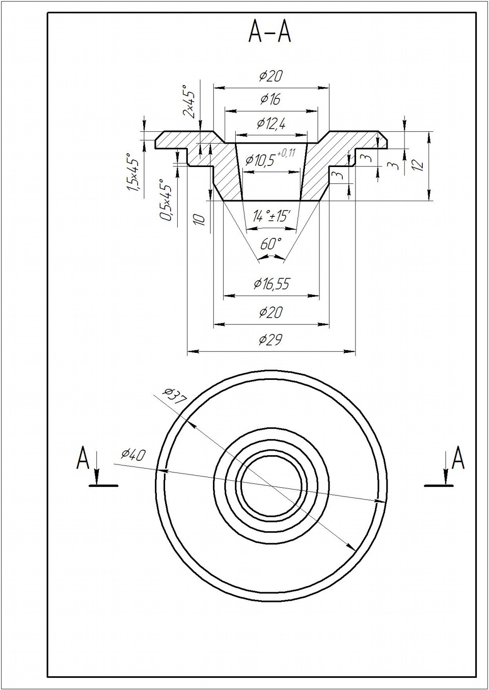

Михаил   По поводу тарелок клапанов. На первой фотке слева...   2013.03.18 15:16
Garage   Значит меня обманули сказав что гладкая это с 21. ...   2013.03.18 17:11
