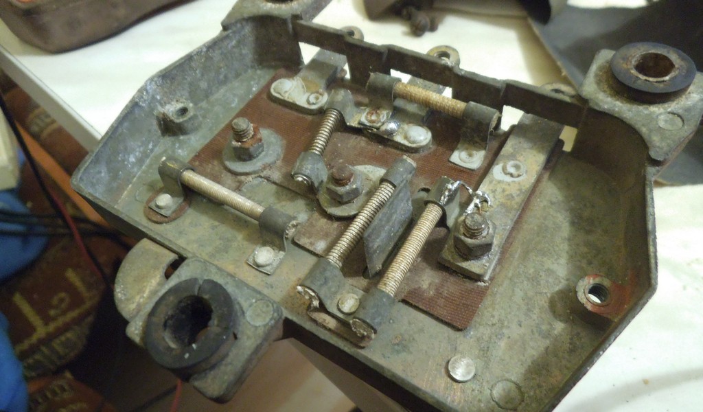

А по теме — очень трудно его отрегулировать. Я сколько ни мудохался, так ничего и не добился. Может, тебе повезёт. Но электрики старой закалки говорили, что просто выбрасывали эти реле.
Я теж - мучився з ним, то нормально трохи попрацює, то поглючить, то більша напруга, то меньша. Але дуже мнеі хотілось оригінальне реле, і здається я знайщов одну з причин його "глючності".
Черговий раз прозвонюючи все і вся тестером замітив, що в місцях з'єднань опір не нульовий, до того ж міняється залежно від сили натискання на нього. Розбирати і чистити було лінь, включив пааяльник і кинув дві соплі. Поки робить без нарікань. Далі буде видно.
