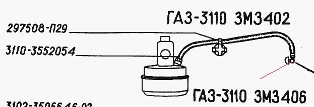

сообщение 2007.12.11 11:00
SpanishPilot
Имя: Илья
Был(а): 2020.06.30 11:18
Ребята, подскажите пожалуйста,- куда эта трубка с ВУ втыкается (обозначено красной стрелкой)?!
она что? - на двигатель собачится кудато?!

Илья   Ребята, подскажите пожалуйста,- куда эта трубка с ...   2007.12.11 11:00
ADK-XXI С-Пб   На коллектор должна подключаться. Конкретно на как...   2007.12.11 11:29
Илья   а для чего она? - понижает давление в вакуумнике ч...   2007.12.11 11:44
Stirlitz   А за счёт чего усилитель-то усиливать будет?   2007.12.11 11:53
Илья   Ну как - если давишь широким поршнем , то давление...   2007.12.11 12:39
Stirlitz   Ну насмешил! Вечный двигатель не пытался изобр...   2007.12.11 12:55
ADK-XXI С-Пб   Если вернуться к картинке, то на конце шланга, что...   2007.12.11 13:27
Илья   Ребята, а можно по порядку, как работает ВУ? Ну я ...   2007.12.11 13:40
ADK-XXI С-Пб   В ВУ запас энергии в виде вакуума. Никуда не давит...   2007.12.11 13:46
Илья   не не надо, я понял! просто вакууум помогает т...   2007.12.11 13:51
