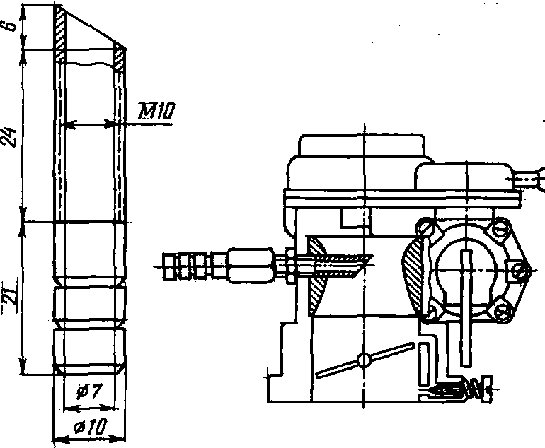

Не нашел вразумительный ответ и доводы, что делать с малыми диффузорами, на 126м карбюраторе. Врезка делается согласно Золотницкого под самым узким местом большого диффузора, и прямо упирается в маленький получается.
Обрезать его что-ли ?

Боря   Висота - 94.35, обвідний канал є. На попередній ла...   2018.11.29 10:25
Hellbomb   А жаль… :( Там значно грубша стінка, штуцер пода...   2018.11.29 15:18
Hellbomb   Виходить, він їздить на Солексі? Цікаво, але оди...   2018.11.29 19:00
Shtabs   Висота - 94.35, обвідний канал є. На попередній л...   2018.11.29 19:57
