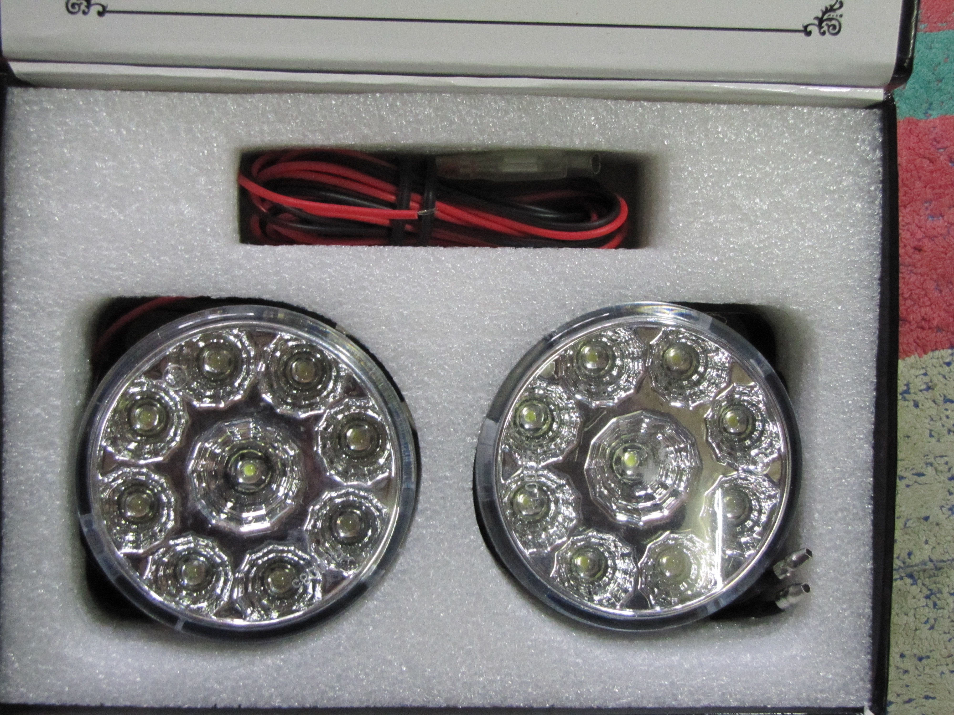

Купил себе новые ДХО https://detali.zp.ua/catalog/91625-dnevnye_...i_9_diodov_05W/
Поразило качество упаковки. Плотный лощеный картон, все расписано. Сами фары в алюминиевом корпусе, в задней части имеется ребра - радиатор в самом корпусе отлиты.
9 светодиодов. Мощность на сайте покупки указана 0,5 ватт, на других 1-15-2 ватта. Хотя маркировка одна и та же.
На Российских сайтах указано, Потребляемая мощность: 3.5 Вт, цена как и унас на разных сайтах от 450 до 1500 руб (ой дурят нашего брата) http://mtf-tlt.ru/catalog/fari_svetodiodni...dovie_ogni_109/ и http://автоаксессуары-петербург.рф/dnevnie_hodovie_ogni_led-109.phtml . Вот еще нашел на одном сайте характеристики:
Тип светодиода: Super-Flux Потребляемая мощность: 3.5 Вт Количество led диодов в фонаре: 9 Цвет света: холодный белый Рабочее напряжение:12В и 24В Размеры: 70мм * 45мм Угол света: 120 градусов.
И внутри очень хорошо упаковано, имеется проводка с клеммами. Сзади, где выходят провода, дополнительно уплотнил герметиком, что бы вода не проникала. По ободку планирую бесцветным САПОНЛАКОМ промазать пару раз, что бы вода не приникала.

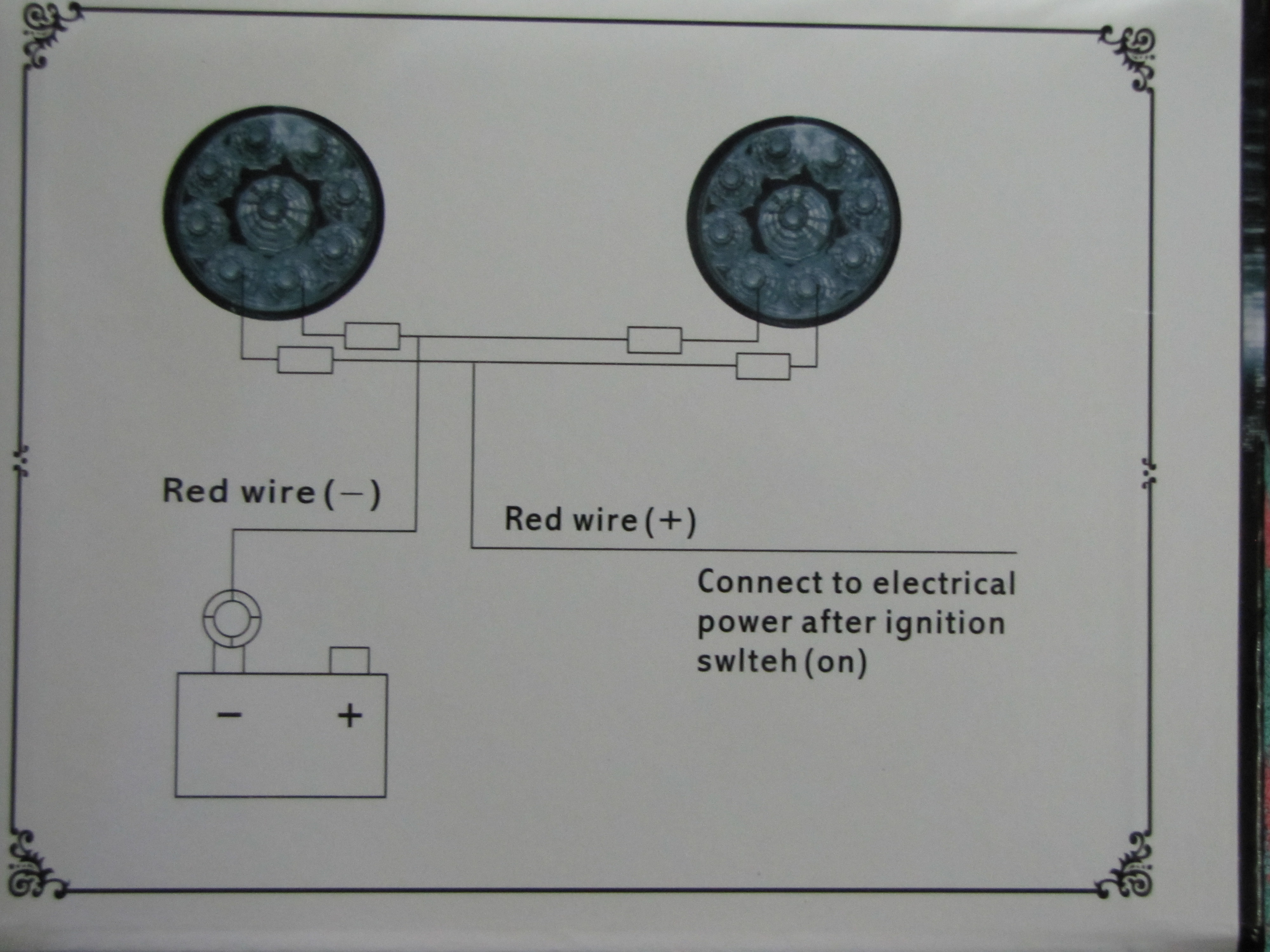

Проверил, подключив к блоку питания, горят хорошо. Но вот схема меня поставила в тупиК. Как я понял на ней указаны сопротивления, номинал которых не указан. Все другие ДХО что были включались без всяких сопротивлений.
Подскажите, нужны дополнительные сопротивления или как?

Sobur2000   Купил себе новые ДХО https://detali.zp.ua/catalog/...   2015.01.26 13:31
_ShvartZ_   А возле минусовой клеммы - спасательный круг? :) Я...   2015.01.26 15:08
Mayor   Проверил, подключив к блоку питания, горят хоро...   2015.01.26 15:24
Sobur2000   Только что нашел еще надписи на коробке, переверну...   2015.01.26 17:12
Mayor   На здоровье. Уверен что проблем не будет. Видели б...   2015.01.27 13:32
