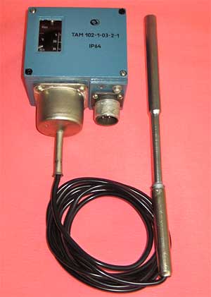

Вообще, если вы меня спросите: "какой термостат лучше для ЗМЗ-21?", я отвечу: ЭЛЕКТРОННЫЙ.
То-есть управляемый в зависимости от внешних условий. Чтобы зимой держал +87°, а летом +70°. Вот это и был бы идеальный термостат для ГАЗ-21.
Очень хорошая идея и вполне реализуемая на практике.
1) Вынимаем родной механический термостат из головки помпы;
2) В разрыв шланга, который идёт от головки помпы к верхнему (входному) отверстию радиатора охлаждения двигателя вставляется электрический клапан с рабочим напряжением 12 В, который управляется от блока контроля температуры двигателя;
3) Блок контроля температуры двигателя – это электронный термометр (можно самодельный), на выходе которого установлено реле на 12 В, управляющее работой электрического клапана. На этом блоке контроля температуры есть 2 подстроечных резистора, которыми выставляется температура срабатывания реле (+80…+82°С – летом и +84…+86°С – зимой). Также на этом блоке есть переключатель, которым можно выбирать режим срабатывания электрического клапана – «Лето» и «Зима». Вместо термодатчика, который установлен в корпус помпы, нужно поставить терморезистор, который будет снимать показания температуры с охлаждающей жидкости. С помощью резисторов можно выставить любую наиболее благоприятную для двигателя температуру.
4) Можно использовать готовые заводские электронные термореле (для аквариумов, например), а также цифровые термометры на 1-2 канала: 1-й канал – контроль температуры за бортом (или в радиаторе печки салона), а 2-й канал – температуры охлаждающей жидкости в корпусе помпы.
Разница между открытием и закрытием электронного термостата будет составлять не более 0,5-0,7°С.
Можно использовать такой терморегулятор:
ТАМ102-1-07*
ТАМ102-2-07*
Датчики-реле температуры ТАМ102
Предназначены для контроля и регулирования температуры жидких и газообразных сред в холодильных установках, применяемых на судах морского и речного флота, железнодорожном и автомобильном транспорте, а также в стационарных холодильных установках и других системах и устройствах. Модификации ТАМ102-…-05 и ТАМ102-…-07 могут быть использованы для замены реле типа КРМ с датчиком температуры.
Контролируемые среды: хладоны, воздух, масла, пресная вода и другие среды, неагрессивные к стали, меди, медным сплавам и серебряным припоям.
Для приборов с кожухом контролируемой средой может быть среда, неагрессивная к стали, в том числе аммиак.
Отличаются высокой устойчивостью к динамическим нагрузкам (вибрация, удары, тряска, наклоны), защищенностью от воздействия пыли, воды и других факторов окружающей среды.
Степень защиты корпуса — IP64.
Пределы установок, °С: +50…+130
Зона возврата, ° С: 5
Вид шкалы: информационная
Длина соединительного капилляра: 2,5 м или 4м
Зона возврата в приборах ТАМ 102-1 направлена в сторону повышения температуры контролируемой среды относительно установки, в приборах ТАМ 102-2 — в сторону понижения.
Коммутируемая мощность контактов при эксплуатации в цепях постоянного тока напряжением 24… 220 В при минимальном токе 0,05 А - 60Вт
Ток при эксплуатации в цепях переменного тока напряжением 127…380 В частотой 50(60) Гц при cosj > 0,6 - от 0,1 до 6 А
Температура окружающего воздуха -40…+70 °С
Для ТАМ102-1-03 -40…+85 °С
Климатические исполнения: ОМ категории 5, Т категории 2 и ТМ категории 2
Масса 1,3 кг
Температуру срабатывания такого термореле можно выставлять в диапазоне +50…+130°С, что покрывает потребности системы охлаждения в ГАЗ-21.
Простой терморегулятор для строительного вагончика или аквариума
Терморегулятор со встроенным датчиком, устанавливаемый горизонтально - очень удобная вещь, можно вручную выставлять любую температуру открывания клапана. Недостаток - малое сечение трубы. Вся статья "Комфорт и однотрубные системы отопления".
Небольшое дополнение специально для больших любителей всё подряд тискать в свою «Перловку»:
1) У терморегуляторов ТАМ102-1-07 и ТАМ102-2-07 предел установки температуры от +50 до +130°С (бесступенчато). Максимально допустимая температура контролируемой среды +145°С;
2) В холодильной установке можно контролировать температуру не только в холодильной камере (она холодная, обычно ниже 0°С), но и в радиаторе охлаждения холодильной установки (он горячий);
3) Специально для контроля температуры в холодильной камере холодильной установки изготавливается терморегулятор ТАМ102-1-01 (–35…–5°С) и ТАМ102-1-02 (–20…+10°С) (по ссылке, конечно, владельцу «Перловки» слабо было пойти…);
4) Для срабатывания реле, которое управляет электрическим клапаном в системе охлаждения автомобиля, достаточно мощности 5-10 Вт (зависит от модели реле);
5) Для каждого типа терморегуляторов мощность коммутации контактами указывается в паспорте;
6) Прежде чем что-то поскорее тиснуть в свою «Перловку» неплохо бы вначале хотя бы чуть-чуть думать своей головой…
ДАТЧИК-РЕЛЕ ТЕМПЕРАТУРЫ ТАМ 102
Назначение:
Датчик-реле температуры ТАМ 102 (в дальнейшем – прибор) предназначен для контроля и регулирования температуры жидких и газообразных сред, применяемых на судах, в автомобильном и железнодорожном подвижных составах.
Контролируемые среды: воздух, хладоны, масла, пресная вода, а также другие среды, неагрессивные к стали, меди, медным сплавам и серебряным припоям.
