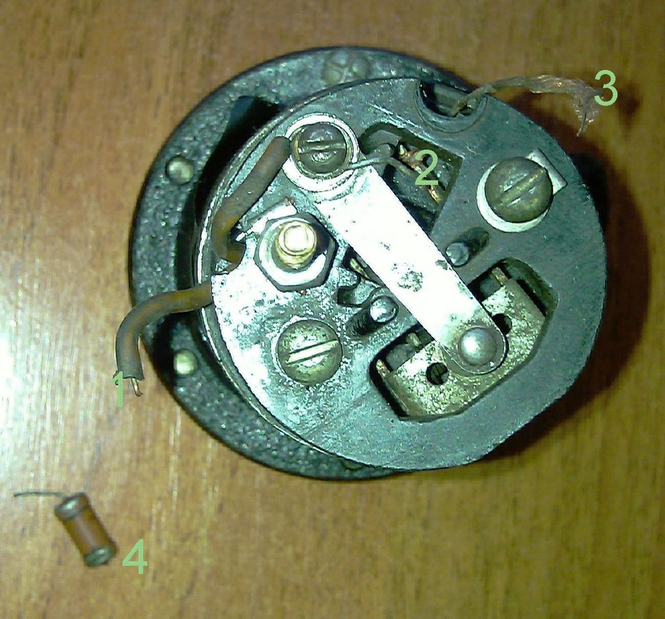

[2015.08.21]
Развалился у меня насос. Буквально sad.gif Отвернулись два винта, которые крепят пластмассовую деталь к чугунному корпусу внутри крышки.
Теперь даже не знаю, как его реанимировать. Ну, допустим, проводок 3, явно масса, шёл на злополучный винт рядом. Но куда шёл проводок 1? С проводком 2 вообще непонятно. Но самый большой вопрос, что делать с резистором 4. Видимо, нужен новый, т.к. у этого проводок обломился почти под корень.

ManCar   Провод 1 - сдвинь трубочку. Скорее всего из него т...   2015.08.21 14:47
Stirlitz   Это не трубочка, а изоляция, её сдвигать некуда.   2015.08.21 14:55
ManCar   Это изоляционная ПВХ трубка в просторечии "ке...   2015.08.21 15:08
Stirlitz   Нет, в данном случае это таки изоляция провода. [...   2015.08.21 16:09
Гордый   Подгорели контакты, нужно снять пластмассовую крыш...   2015.12.03 17:20
Stirlitz   Но как они могли подгореть, если я на бензине почт...   2015.12.03 17:28
Гордый   Если контакты не подгорели, то они "подвисают...   2015.12.03 18:20
Stirlitz   В журнале "За рулём" попадались советы: ...   2015.12.03 18:33
Shtabs   В журнале "За рулём" попадались советы:...   2015.12.03 19:24
Гордый   RE: Электробензонасос   2015.12.03 19:37
