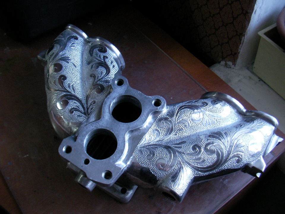

Black Shark   А что это за чудо, никто с таким не сталкивался ...   2013.11.24 17:18
Mayor   Дааа уж. Это не под двухкамерный. Это под двухкаме...   2013.11.24 19:08
Pulsar   Разве не секс?   2014.10.19 11:49
Mayor   Неее. Секс будет , когда хозяин вознамерится ЭТО о...   2014.10.19 11:55
Т1974А   Ё-маё… вот это коллектор… :o :appause: :bomb:   2014.10.19 21:29
Shtabs   Разве не секс? Секс отдыхает - в натуре краса. Е...   2014.10.19 22:11
Pulsar   Красота потому, что это родное и знакомое))) Тут ...   2014.10.20 3:41
