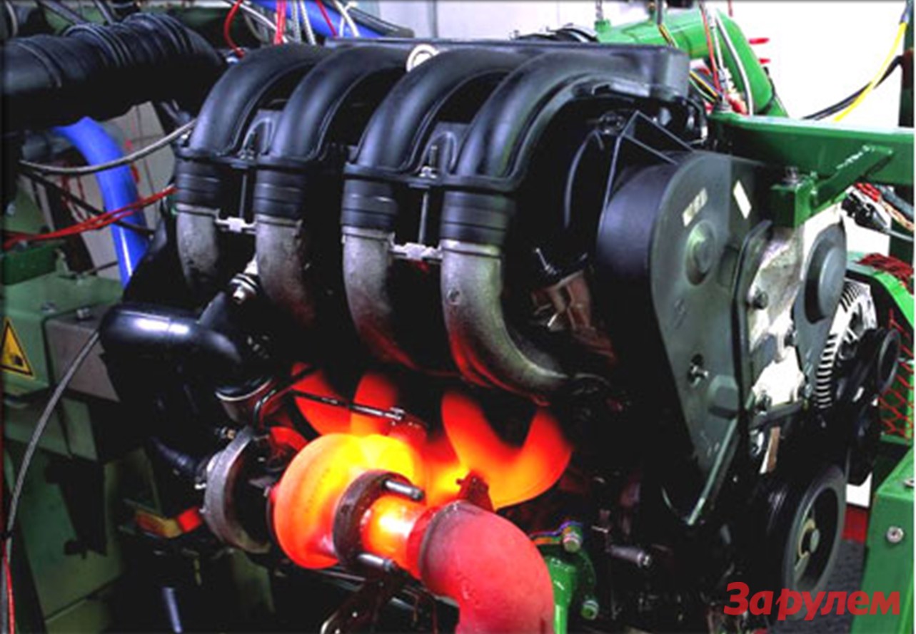

Цитата(Shtabs @ 2014.10.16 0:07) *
Страшилки - при такой температуре масло просто разложится на свои составные части.
Температура газов турбины высока и косвенно связана с температурой масла.
К примеру, в цилиндре ДВС температура сгорания смеси может достигать свыше 2000 град, но при этом температура охлаждающей жидкости может быть и 40. smile.gif
По моим данным температура масла турбины значительно меньше 200 - в пределах до 110, возможно 130 в пике и соизмеримо с температурой в поддоне для чего и ставится в нем датчик температуры.
И не забудь, что у меня еще стоИт тосольное охлаждение турбины и масляный теплообменник.
З.Ы. Как-то так smile.gif :
В принципе хотелось подсказать, может цифры озвучил не много не те, ну и ладно! Главное что-бы мотор работал без проблем и все запланированное получилось! steering.gif
