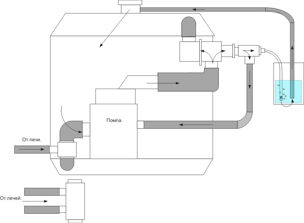

И тем не менее. Я игрался с байпасным каналом, имея цель предотвращать завоздушивание термостата ВАЗ. Так вот сам термомтат не сверлил. И он в закрытом положении очень плотен - ртом не продуть. Так вот в байпасном канале - в шланге 6мм - ставил возд жиклер карба ОЗОН - 150 ( 1.5мм). В результате заметно росло время прогрева . Причем столь заметно, что и засекать не нужно было. И в период прогрева сразу заметно теплел расширительный бачек. А вот когда втюхал в жиклер кусочек нихромовой проволоки от эл спирали диаметром что то 0.8мм, время прогрева стало таким же как вообще без этого обводного канала и степень прогрева бачка не столь наглая - можно сказать практически холоден… Правда потом в движении пощупав можно констатировать его добрый нагрев. Эт несколько плохо сказывается на расходе ОЖ. Раньше без развоздушки уровень падал менее активно. Проволочку вставил так, чтобы болталась и самоочищало отверстие. Расчет почти оправдался. Почти потому что изредка оно всё таки закупоривалось несмотря на антифриз , чулок и чистоту в системе.
Да. Кстати на показания т-ры никакого влияния ЭТО не оказывало. На это влияет только регулировка самого термостата. Дырка влияет только на скорость достижения режима и на его стабильность. То есть с большой дыркой на затяжном спуске при ПХХ заметно понижение температуры.
На всяк случай схему прилагаю. Вид на радиатор со стороны мотора.
