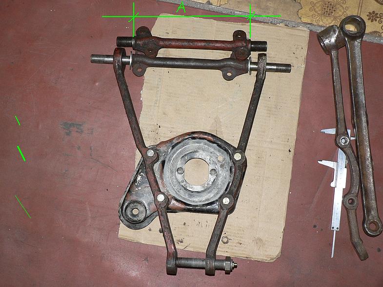

Разглядев внимательно Ваши фото, я понял в чем разница.
А она - в токаре!
Сейчас попробую на фото показать…
Скорей всего
Этот размер А (зеленый) мой токарь не изменил, а Ваш уменьшил.
У меня добавился размер А из-за приварки оси.
Точней замеряю и отпишусь.

Порох   Разглядев внимательно Ваши фото, я понял в чем раз...   2014.08.14 20:38
Shtabs   Мой размер "А" уменьшился по сравнению ...   2014.08.15 8:01
