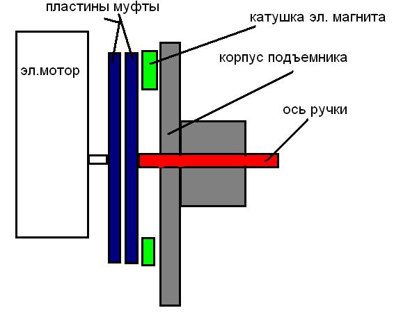

Гордый
сообщение 2014.08.08 21:19
Укропо-Бендерівець
Имя: Олег
Авто: ГАЗ-21Р '1970/2005
Из: Винница
Был(а): 2026.06.16 15:06
Попробую нарисовать.
Для передних подъемников такая конструкция подойдет, а для задних мотор может не поместится.

Гордый   Мотор поставить на родной подъемник - не проблема....   2014.08.04 21:58
Shtabs   Очень интересно - продолжай. Еще интересней - ты...   2014.08.04 22:05

Гордый   Как вариант, для реализации эл.-мех. подъемника, к...   2014.08.08 20:44
Stirlitz   А подробнее? Пока не понимаю, что предлагается.   2014.08.08 20:51
Гордый   Попробую нарисовать. Для передних подъемников ...   2014.08.08 21:19

Бодрый   Попробую нарисовать. Для передних подъемников...   2014.08.09 7:53

Stirlitz   Ну, судя по муфте, не будет. Муфта как сцепление р...   2014.08.09 10:06
Sobur2000   По моему 2 в одном флаконе не получится. Может быт...   2014.08.09 10:32
Гордый   Ручка будет крутится при работе эл.привода, по дру...   2014.08.09 18:26
Stirlitz   Пусть крутится — это мелочи. Где взять такую элек...   2014.08.09 19:18
Гордый   Сделать самому, два стальных круга и катушку намот...   2014.08.09 19:47
