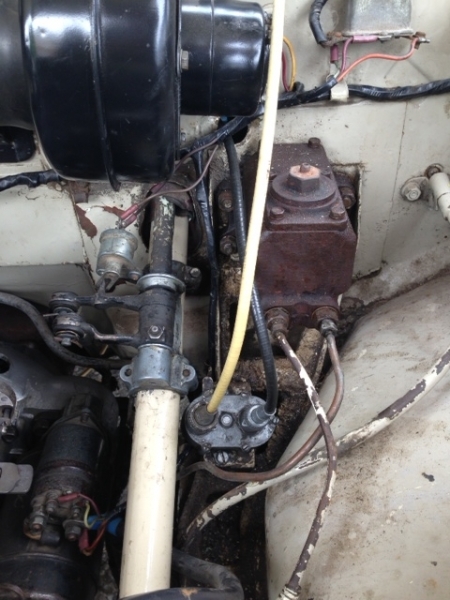

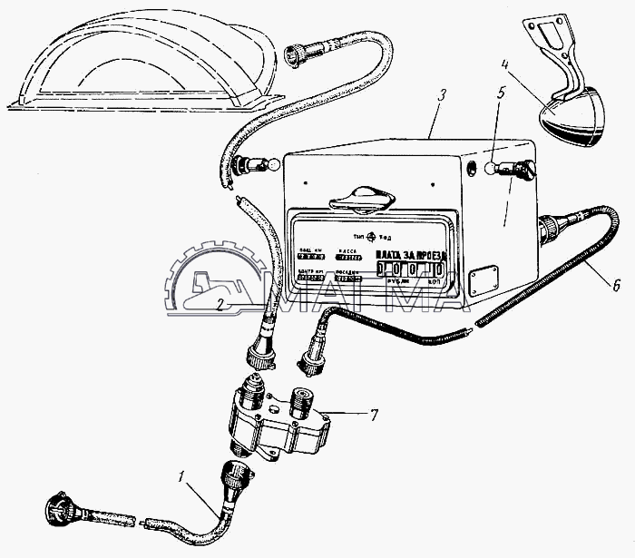

От чего можно подобрать тросс спидометра на ГАЗ-21-ТАКСИ?.
Он , примерно, в половину короче штатного.
он идёт от спидометра до редуктора, который стоит на лонжероне, рядом с рулевым валом.
примерно середина рулевого вала.
как самому отрезать-укорачивать под нужный размер, не представляю
