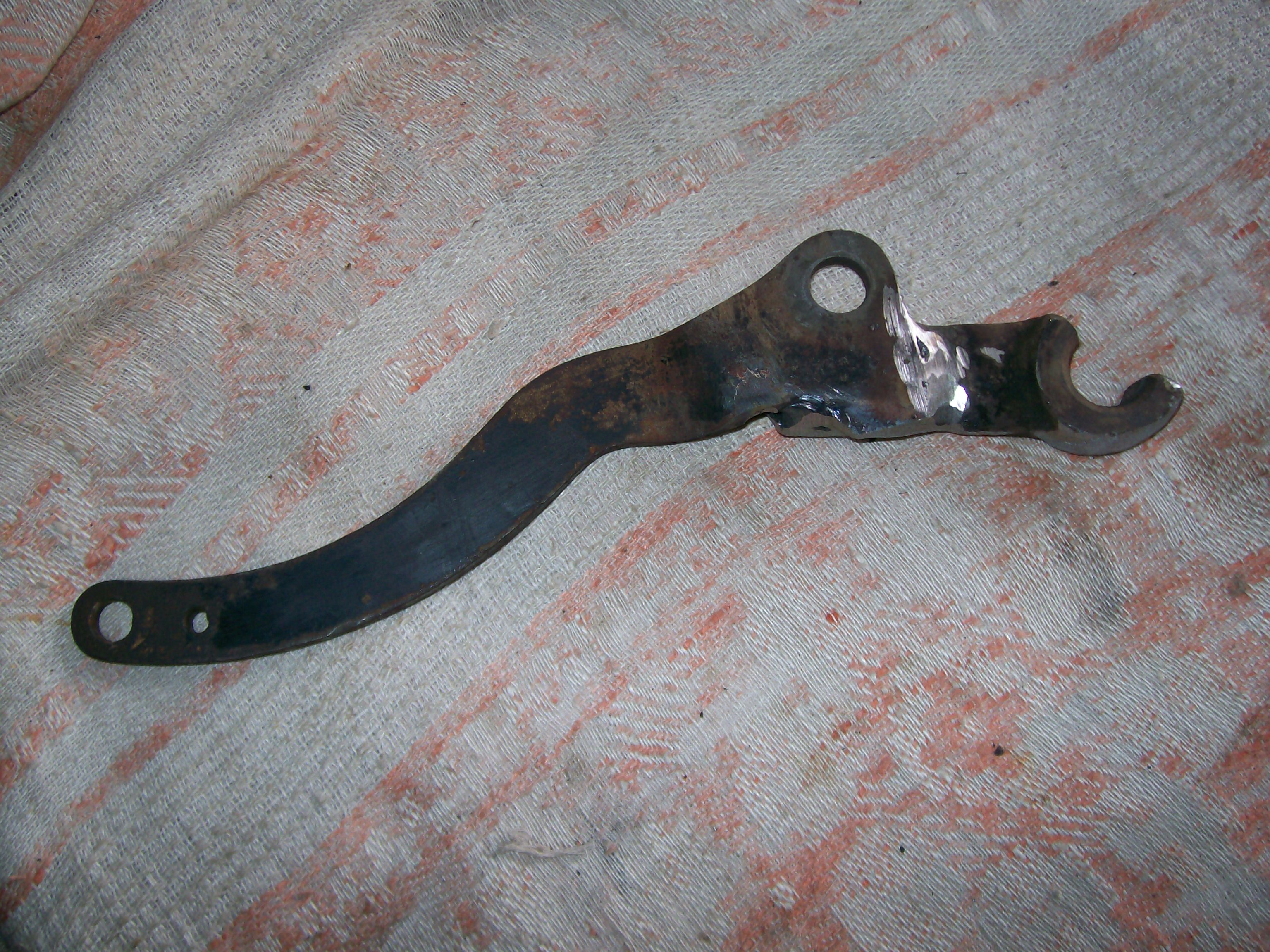

Прикреплённое изображение Теперь рычаг. Приварил к штатному кусок верхнего рычага передней подвескиПрикреплённое изображение Получилось вроде бы не плохо. Теперь о недостатках, которые вылезли после небольших испытаний. 1) Ручник стал правда тугой. Оно и понятно - один рычаг вместо, как минимум, двух. Удлинил рычаг где-то на 28 мм. Стало лучше. 2) Маленький рабочий ход рукоятки. Цепляется буквально за первый зуб. Удлиннение немного выправило ситуацию. И сделал слабину на тросе. Рабочий ход стал порядка 10-ти сантиметров и гораздо мягче включение. 3) Немного цеплял барабан за болтики крепления крышки тоннеля. Подрезал болты. Думаю, как колодки немного притрутся, работать будет хорошо. Посмотрим. Есть идеи установмть двухрычажный привод, но пока можно ездить и так
Думаю, что можно. Но, как ты сам писал, не хотел растачивать барабан.
