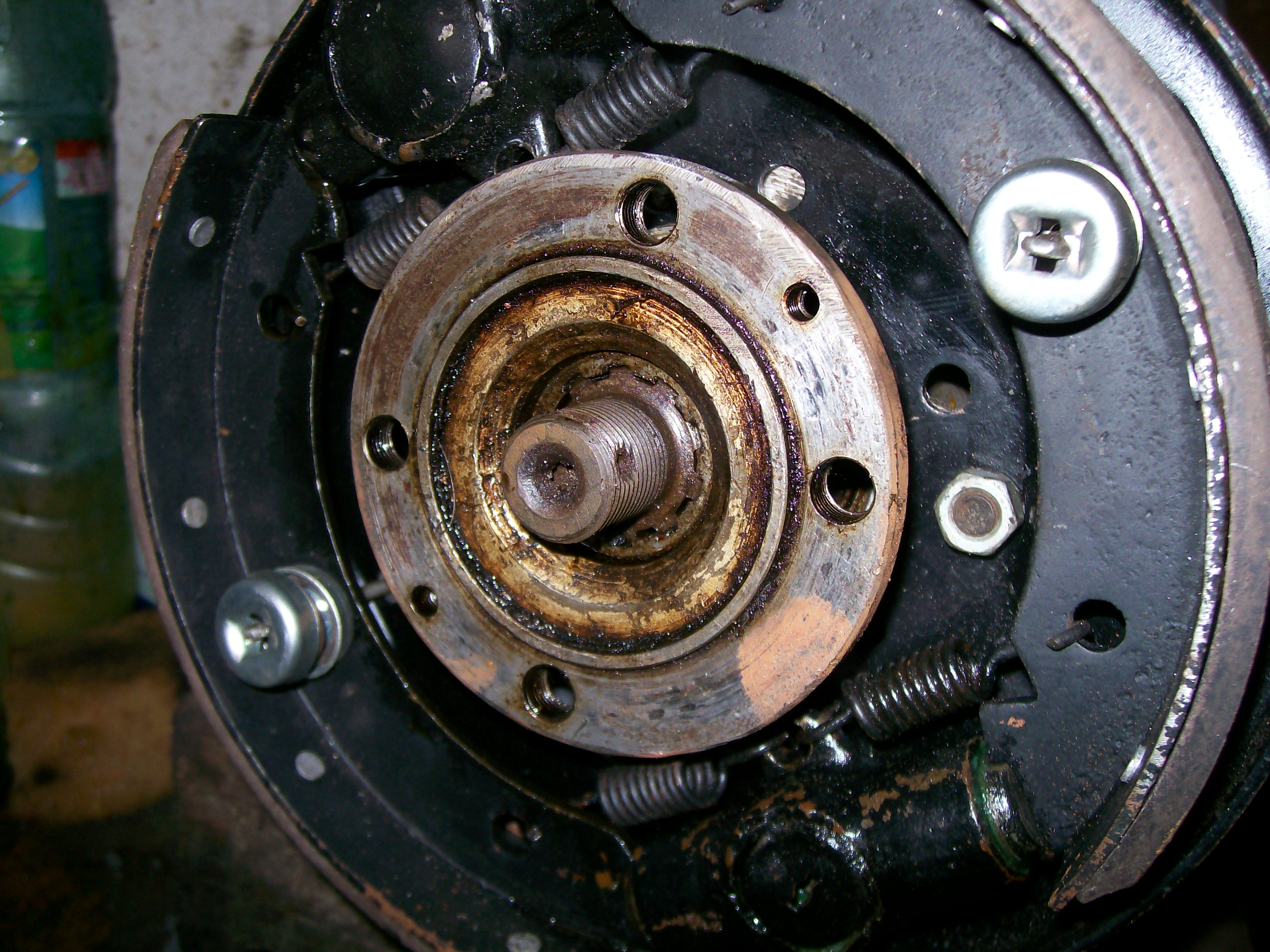

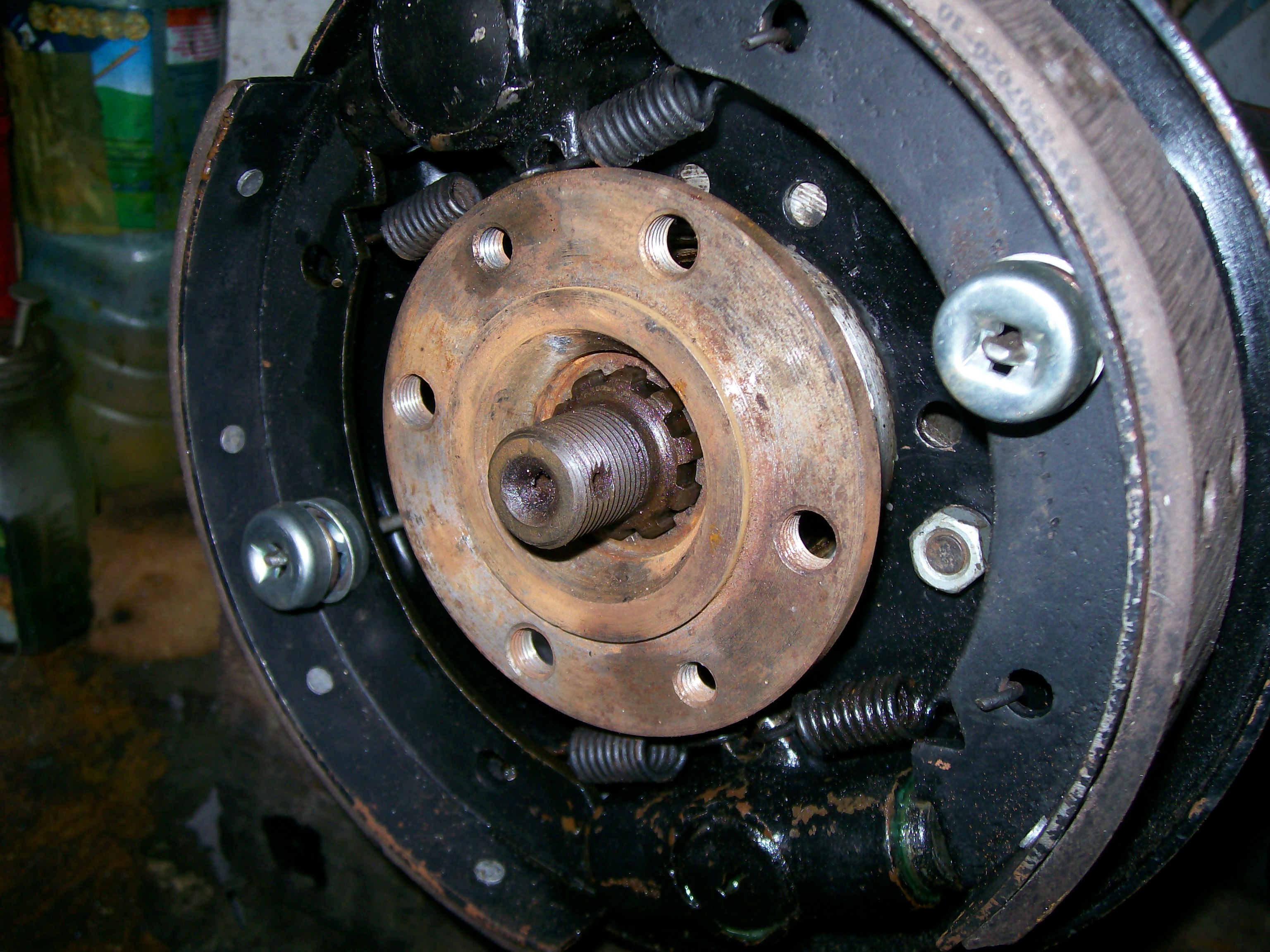

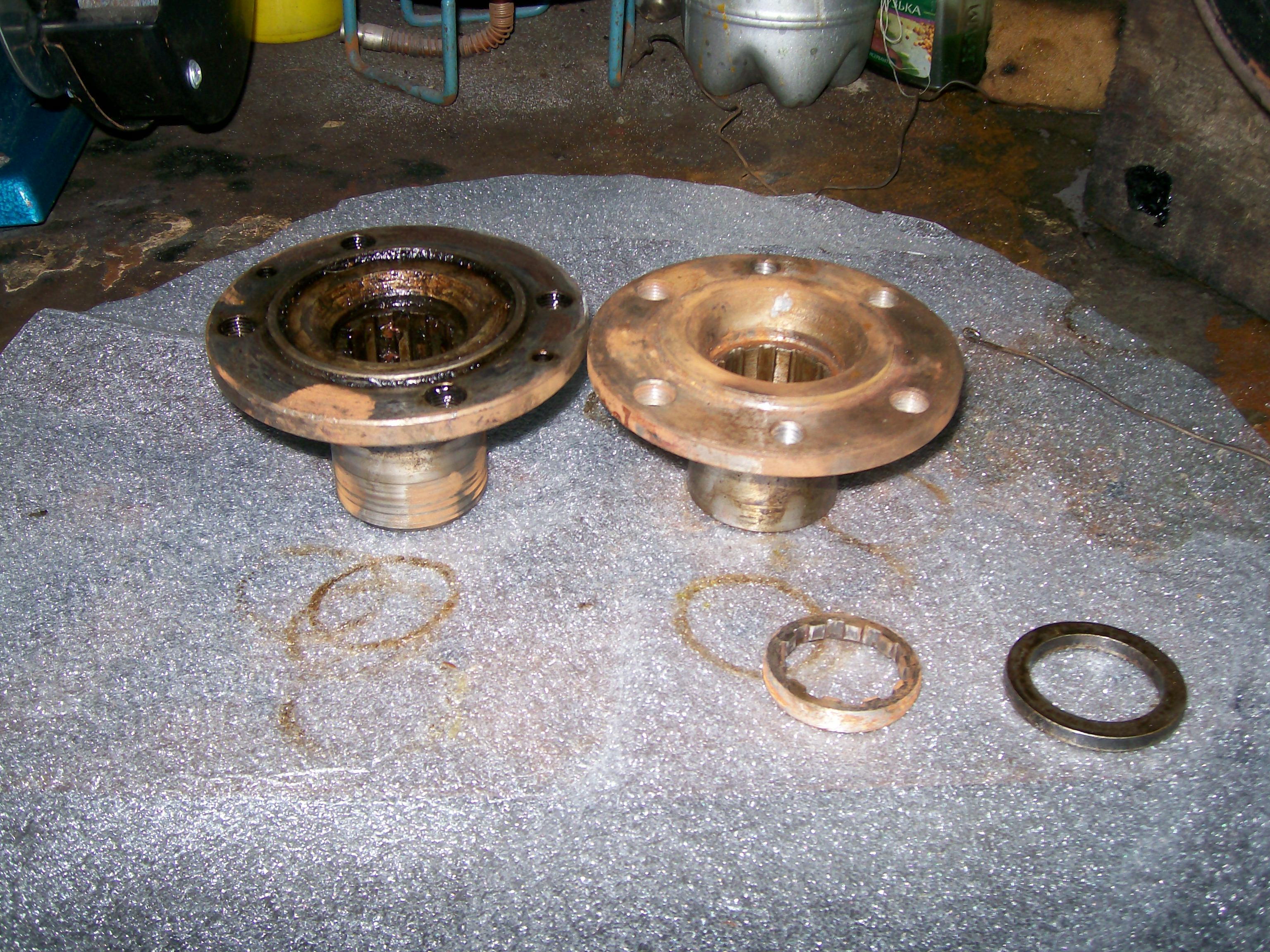

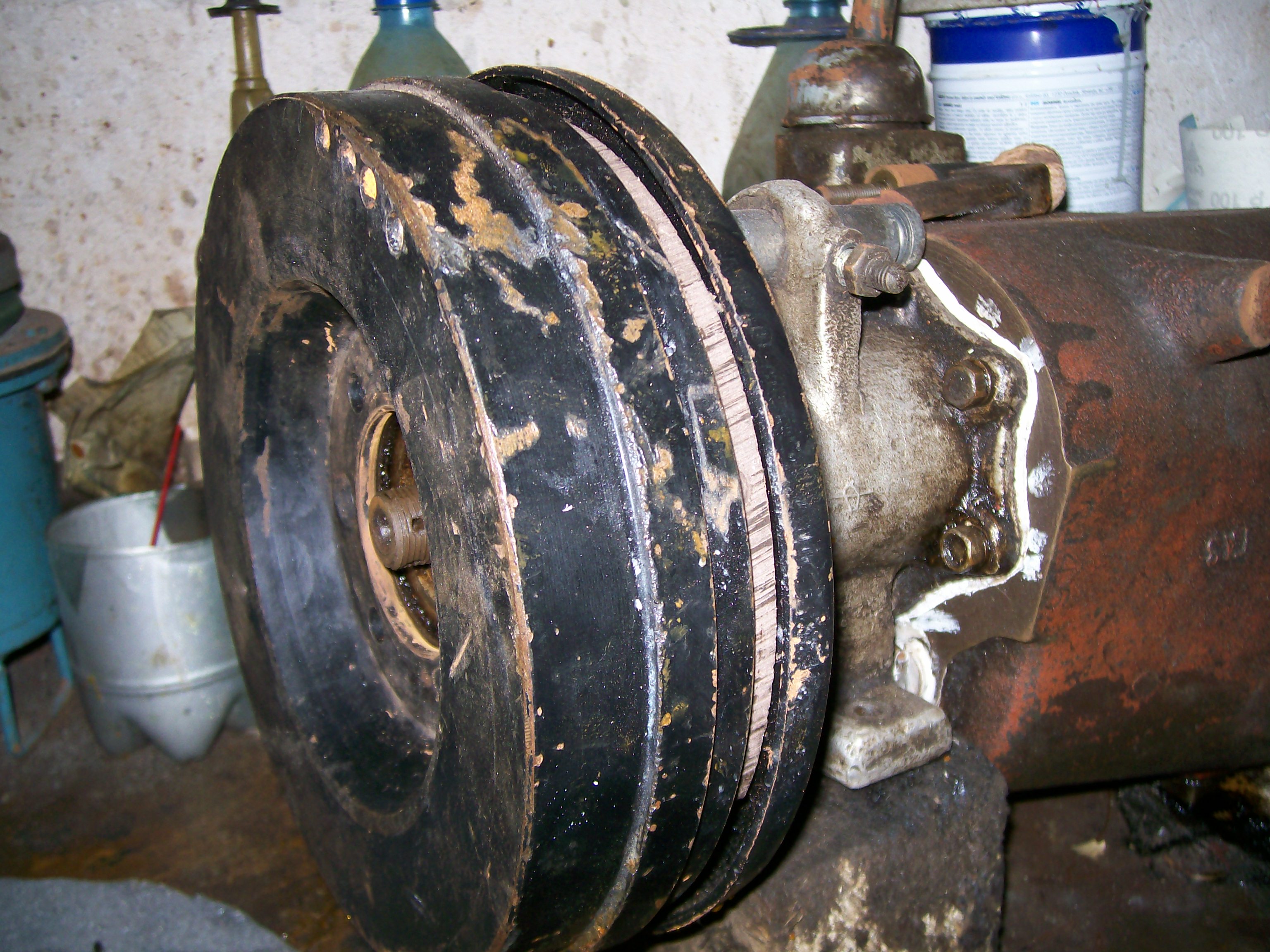

Поставил себе УАЗовский ручник, тем более, что он был в наличии. Поделюсь опытом. Возникли некоторые тонкости о которых ранее ребята не писали. Прикреплённое изображение Вот так выглядит волговский фланец на этом ручнике. Хорошо сел на шлицы, сальник. Но барабан перекрывает едва-ли половину колодкиПрикреплённое изображение Ставлю УАЗовской фланецПрикреплённое изображение Не закрываются шлицы и сильно выступает вторичный вал КПП. Из старого фланца вытачиваю такую шлицевую шаыбу и подбираю шайбу под фланец. На разных КПП шайбы могут получиться разными. Я мастырил на одну, а ставил на другую коробку, на вторую стал даже лучше. Подбирать надо так, чтобы шлицы муфты слегка выступали над шлицами вала и фланец попадал на сальник.Прикреплённое изображение Слева Волга, справа УАЗ. Получилось вроде ничего так
