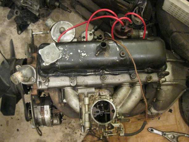

Если не в тему, то извините, но очень уж заинтересовало фото. Что за двигатель такой (или голова)с таким расположением коллекторов ? huh.gif

Бодрый   Если не в тему, то извините, но очень уж заинтерес...   2014.04.25 22:57
Shulc   это зеркальное фото)))   2014.04.26 6:45
Nikita   Я на просторах интернета нашёл покруче: http://i6....   2014.04.26 8:19
