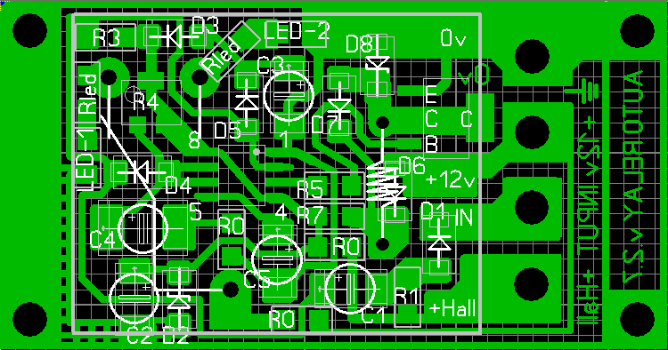

Была небольшая задержка по срокам, оказалось, что тех деталей в SMD-исполнении, под которую была изначально разведена плата - нет в Киеве… (они есть, но в Китае, доставка - около 1 месяца).
Посему - купил то, что есть здесь и потратил время на переразвести плату, добавив "красивостей" в виде текста и т.д.
Сейчас она - такая:
(уже отправил заказ своему "изготовителю" плат… я уже рассказывал о нём здесь, на форуме. Сегодня с утра пришло письмо от него, платы будут готовы через 7…10 дней)

DoctorLivesey   Была небольшая задержка по срокам, оказалось, что ...   2014.02.18 9:27

DoctorLivesey   Наконец-то сообщили, что четыре печатные платы, за...   2014.03.17 13:34
Stirlitz   Наконец-то! Когда можно ждать серийных экземпл...   2014.03.19 8:45
DoctorLivesey   Наконец-то! Когда можно ждать серийных экземп...   2014.03.19 17:27
Stirlitz   Готов быть первым. Цена более чем устраивает.   2014.03.19 18:06
DoctorLivesey   Готов быть первым. Цена более чем устраивает. И...   2014.03.20 10:33
