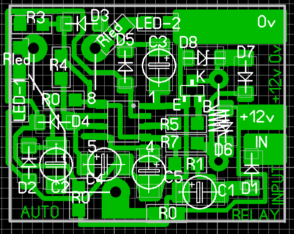

Наконец-то выкроил свободный вечерочек… Развел печатную плату под SMD-детальки.

DoctorLivesey   Пришли с Китая релюшки "под пайку и под клемм...   2014.01.30 15:07
Stirlitz   Жду с огромным нетерпением. Аккумулятор умирает… к...   2014.01.30 15:09

DoctorLivesey   Жду с огромным нетерпением. Наконец-то выкроил ...   2014.02.15 4:47

DoctorLivesey   Была небольшая задержка по срокам, оказалось, что ...   2014.02.18 9:27

DoctorLivesey   Наконец-то сообщили, что четыре печатные платы, за...   2014.03.17 13:34
Stirlitz   Наконец-то! Когда можно ждать серийных экземпл...   2014.03.19 8:45
DoctorLivesey   Наконец-то! Когда можно ждать серийных экземп...   2014.03.19 17:27
Stirlitz   Готов быть первым. Цена более чем устраивает.   2014.03.19 18:06
DoctorLivesey   Готов быть первым. Цена более чем устраивает. И...   2014.03.20 10:33
