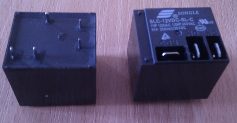

Пришли с Китая релюшки "под пайку и под клеммы - раздельно":
Прикреплённое изображение - 30 А, 12 В.
… скоро продолжу эксперименты.

DoctorLivesey   Пришли с Китая релюшки "под пайку и под клемм...   2014.01.30 15:07

DoctorLivesey   Была небольшая задержка по срокам, оказалось, что ...   2014.02.18 9:27
