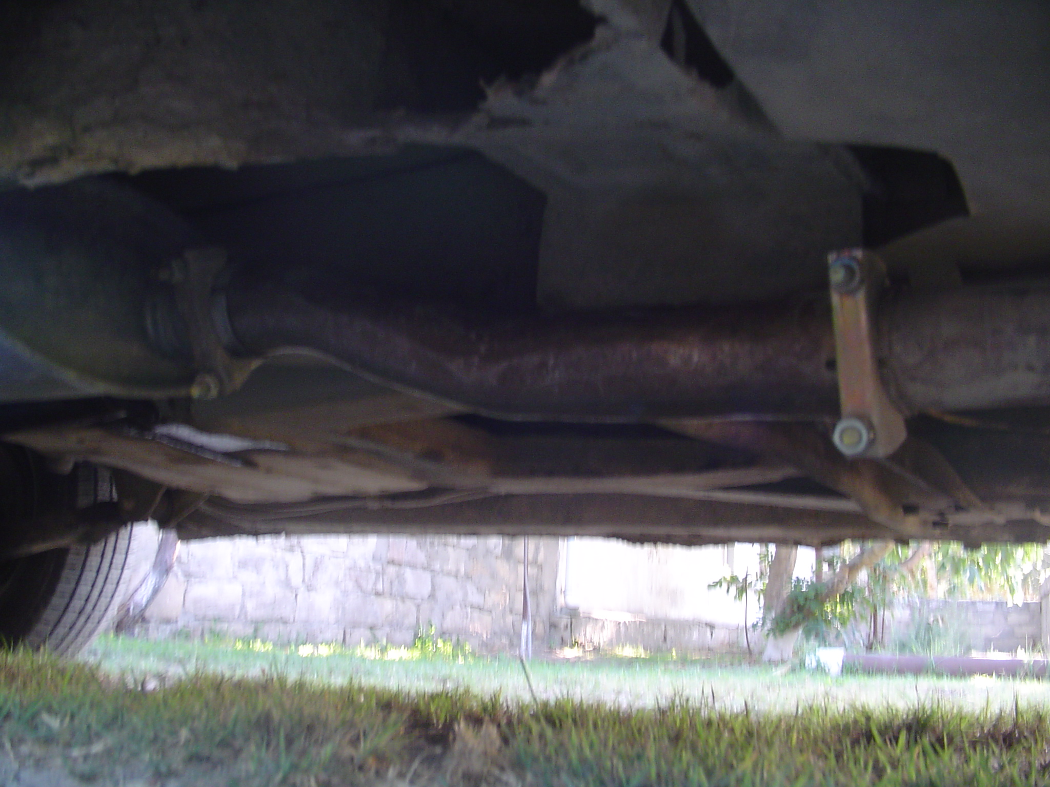

Dok.54   Коллеги, поделитесь конструкцией (или откуда его в...   2015.07.26 10:40
Hellbomb   А есть ли фотографии снизу - у кого как закреплен ...   2015.08.29 13:28
Dok.54   Скоро лето. Будет жарко. Жена после известных соб...   2016.05.02 8:54
Ustrilu   А есть ли фотографии снизу - у кого как закреплен...   2016.05.03 8:12
Dok.54   Краткий отчетиц.Только приехал Проехал 120 км из ...   2016.05.03 20:53
