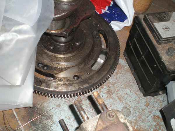

Ладно, убедили. Выложу фото разныx типов облегчений… один лежит в доводке/форсировке и самостоятельной сборке. А второй сфоткаю вкину. Только напомните, если интересует, в какую пятницу…
Везде снято по 8 мм…
Начальная масса 12 220 г
Теперешняя 7 990 г
Разница 4 230 г
Думайте, много это или мало… Разговаривал с раллистами — сказали, что сломаться не должно… но в случае безопасности рекомендовали в следующий раз если всё же придётся углы делать более закруглёнными.
Масса с зубчаткой
[2008.08.28]
около 5кг, я в шоке
