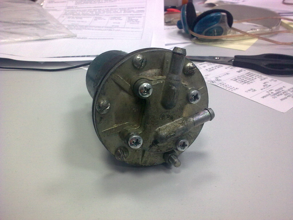

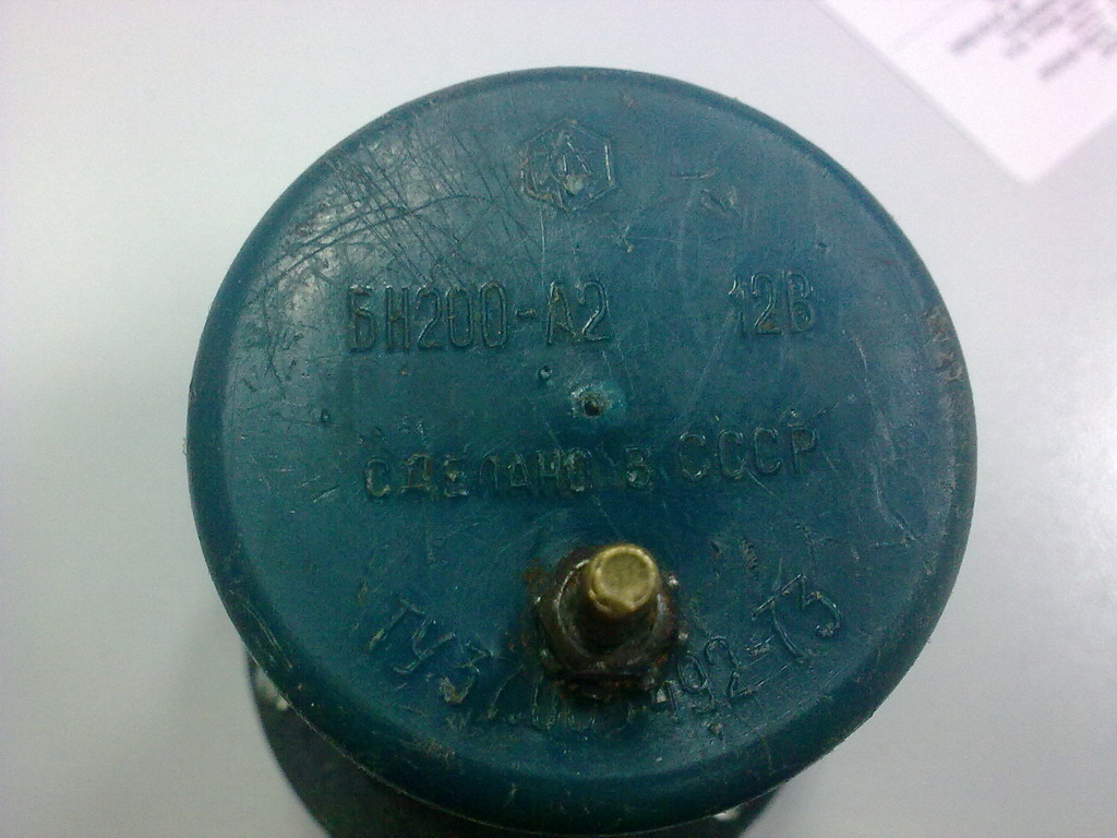

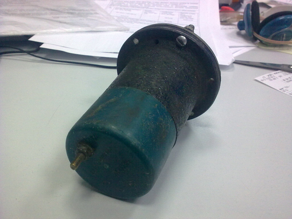

Судя по его конструкции, я его в бортжурнале фоткал, разборной. Контактная группа расположена под пластмассовой крышкой, которую держит его "+" клемма. До мембраны можно добраться так же как и на наших механических бензонасосах. Кстати Антон, на много больше может поведать об этом.

Vitoll   Если имеется ввиду Запорожский ЭБН, то он диафрагм...   2013.11.25 19:04
Stirlitz   Внутренности очень интересны. Как чистить контакт...   2013.11.25 19:07
Shtabs   Контакты чистить перед включением. :) Они подгор...   2013.11.25 20:05
