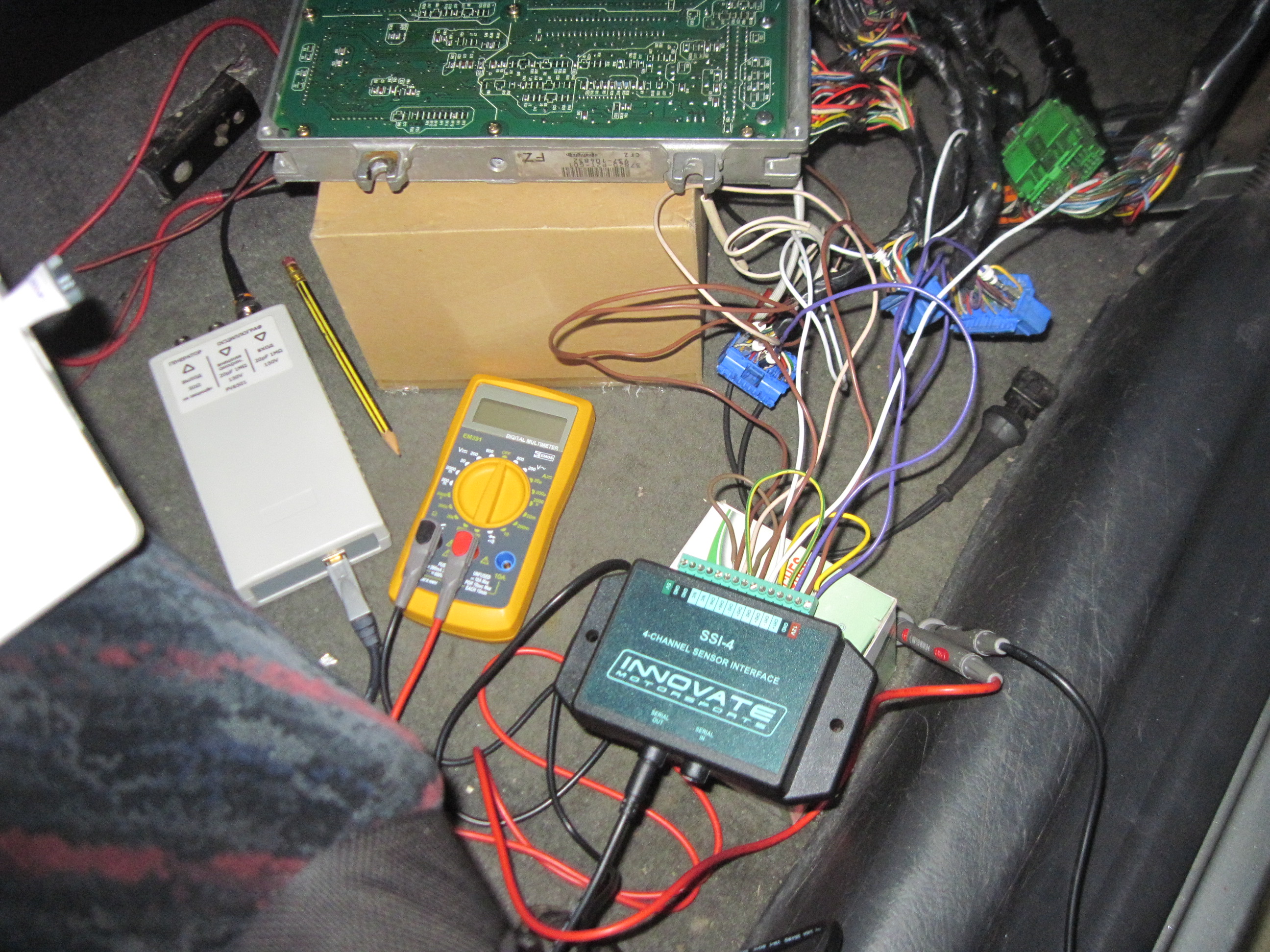

Цитата(Nikita @ 2013.12.13 9:20) *
Фиксация сигналов с датчиков осуществляется с помощью автоматизированной системы сбора данных фирмы L-Card E14-140М (АЦП+ЦАП). http://www.lcard.ru/products/external/e-140m
Мы используем для сбора данных, скромнее 4-х канальный http://www.innovatemotorsports.com/

Palёniy   сейчас установлен на моём тормозном стенде Че...   2013.12.12 13:59
Nikita   Генератор 100 кВт.   2013.12.12 20:54
Palёniy   Генератор 100 кВт. Никита а как снимаешь саму к...   2013.12.12 21:23
Shtabs   Меня тоже сильно удивила установка длинных шатунов...   2013.12.12 21:29
Nikita   В двух словах. Основное назначение моего нагрузо...   2013.12.13 9:20
Palёniy   Никита спасибо за имфо. :hi: Фиксация сигнал...   2013.12.13 20:14
