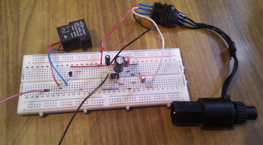

Тестировал несколько дней - пока нравится, как работает…
"Задержку гашения фар" - поставил в районе 30…40 секунд.
Но можно ставить подстроечный резистор и она будет индивидуально настраиваемая.
Касательно списка/набора радиодеталей, и заказа печатной платы. В разработке пока…
Пока занимаюсь другими делами, а к этой схеме не приступил - есть несколько мыслей:
- я правильно помню, что в нашей приборке - тросик спидометра крутит вал с постоянным магнитом, а он "магнитным полем" воздействует на стрелку спидометра?
Если это так, то идея следующая: ставим в приборку, около концевика вала, миниатюрный "датчик Холла", и управляющий импульс от "вращающегося магнита", отслеженный этим датчиком, выдает управляющий сигнал на нашу схему.
Датчиков может быть - 2…3…4 по периметру. Для повышения частоты управляющего сигнала. Они - дешевые…
Тем самым "уходим" от покупного изделия - проходного датчика скорости (который не всегда есть в продаже).
- вторая мысль-вопрос. Какое реле управления задействовать будем в прототипе?
Пока что - взял самое мощное, из тех, что у меня дома валялись для экспериментов: - управление 12В, "управляемая цепь" - ток до 30/40 Ампер.
Возможно, нужно брать что-то помощнее? 50/60 А либо в другом конструктиве? Например, не "под пайку", а под клеммы разъемов…

DoctorLivesey   Собрал на макетке, еще тогда, после первого разгов...   2013.12.10 13:43
Shtabs   Кроме магнита ты не учел самый существенный факто...   2013.12.10 14:23
ManCar   Спидометр - магнитная передача вращения. 30А - это...   2013.12.10 14:23
DoctorLivesey   Кроме магнита ты не учел самый существенный факто...   2013.12.10 15:23
Stirlitz   Управляющие можно и под пайку, чтобы один раз собр...   2013.12.10 15:29
DoctorLivesey   Управляющие можно и под пайку, чтобы один раз соб...   2013.12.10 15:37
