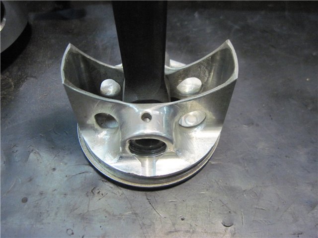

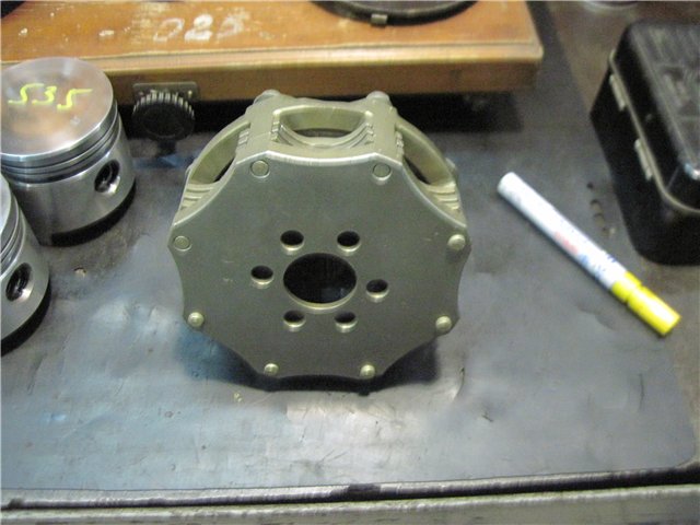

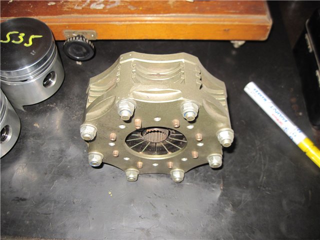

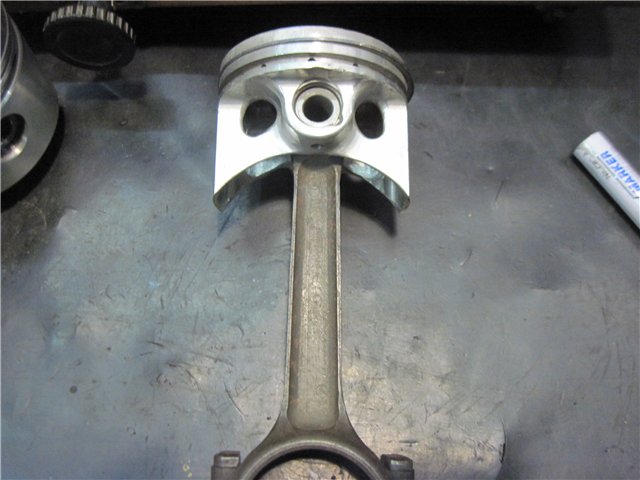

Garage   Балансировка - коленвал+маховик+корзина=130гр.   2013.04.04 20:28
Славон   Относительно дешево. В Донецке балансировка стоит ...   2013.04.06 9:08
Garage   http://garage21.users.photofile.ru/photo/garage21/...   2013.04.06 18:38
Shtabs   Какая-то тема непонятная да и пробки зачем метить...   2013.04.06 19:14
Garage   http://garage21.users.photofile.ru/photo/garage21/...   2013.04.06 21:05
Shtabs   Еще раз: с отверстиями на 10?   2013.04.06 22:00
Garage   Типа Триала. Искал чек, не могу найти. Да все кре...   2013.04.06 22:07
