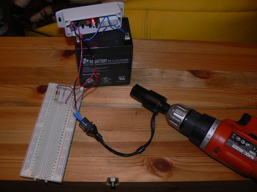

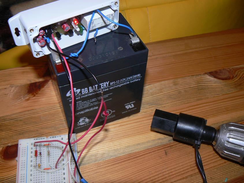

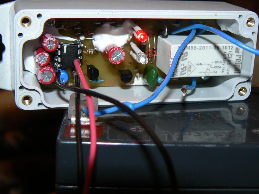

Стенд для испытаний:
Прикреплённое изображение Прикреплённое изображение - три проводка, идущие от входного каскада и от датчика,
для эксперимента - подпаял прямо к ногам 555-й микрухи: Прикреплённое изображение
Видео эксперимента:
первая часть, либо "стоп" либо движение на быстрой скорости: http://www.youtube.com/watch?v=HrZKdmOz_Us…eature=youtu.be
вторая - разные скорости, вплоть до полного останова на несколько секунд: http://www.youtube.com/watch?v=2tGc9j9u6gs…eature=youtu.be

_ShvartZ_   За базу взял свою схему реле управления бензонасо...   2013.11.26 1:04
DoctorLivesey   Стенд для испытаний: - три проводка, идущие от ...   2013.11.26 1:09
Stirlitz   Второе видео понравилось больше всего. Это именно ...   2013.11.26 8:50
