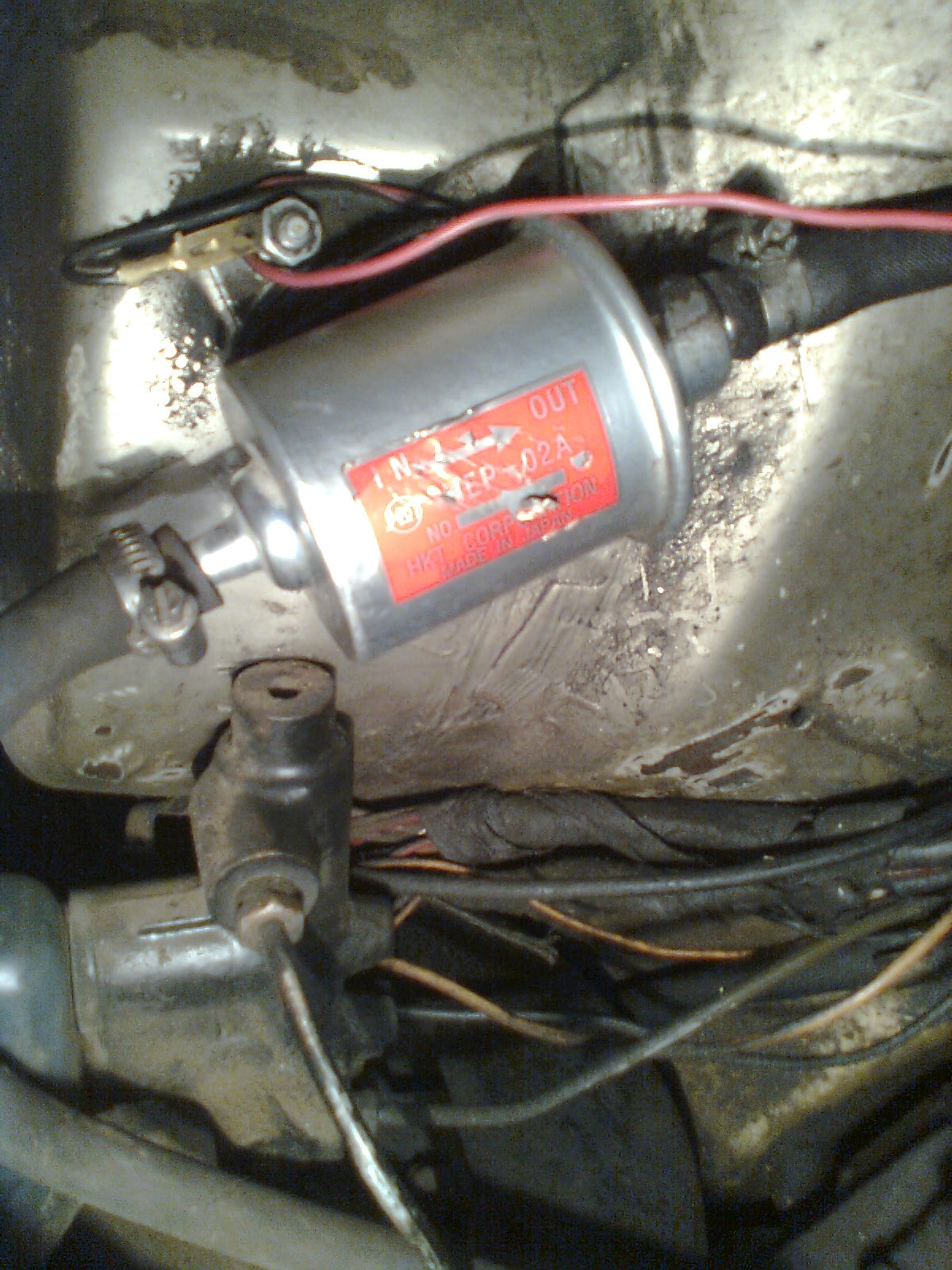

> Электробензонасос, потырено с УАЗбуки
сообщение 2007.03.28 11:18
имею в параллель штатному электрический от запорожца - отличная весчь! После длительной стоянки не надо лезть под капот, Если бензалин в одном баке закончился, а на другой переключился поздно или ехал при этом в гору и наката не хватило опять же не надо лезть под капот. И самое главное: кончился штатный бензонасос, ну и НАС**ТЬ С БОЛЬШОЙ КОЛОКОЛЬНИ - включил тумблер, на панели приборов зажглась сигнальная лампа и стала периодически подмаргивать - ОК, качает - можно ехать. Проездил так около 60 км, приехал в гараж и начал чинисца - все-таки гораздо лучше чем чинить на трассе или возвращаться.

У моего товарища на дизельном Опель Омега умер штатный насос низкого давления, новый стоит безмерно дорого (практически соизмеримо с ценой самого Опеля smile.gif ), так вот в топливную магистраль был врезан сей чудный девайс и на протяжении почти года работает прекрасно… Как заявляли продавцы- качает любые жидкости… Цена вопроса порядка 300 грн., подключение 12в через замок зажигания…

Stirlitz   Вопрос: если поставить электрический топливный нас...   2013.09.02 12:14
Т1974А   Вопрос: если поставить электрический топливный на...   2013.09.02 14:21
Stirlitz   Где ты укрепил? Фотографии есть?   2013.09.02 15:00

Т1974А   Где ты укрепил? Фотографии есть? Вместо штатного...   2013.09.02 20:51
Stirlitz   Штатный насос при работе двигателя продавливает за...   2013.09.02 21:50
Т1974А   Давление упадёт за счёт пузырьков воздуха и запоро...   2013.09.02 22:05

ManCar   Провод 1 - сдвинь трубочку. Скорее всего из него т...   2015.08.21 14:47
Stirlitz   Это не трубочка, а изоляция, её сдвигать некуда.   2015.08.21 14:55
ManCar   Это изоляционная ПВХ трубка в просторечии "ке...   2015.08.21 15:08
Stirlitz   Нет, в данном случае это таки изоляция провода. [...   2015.08.21 16:09
