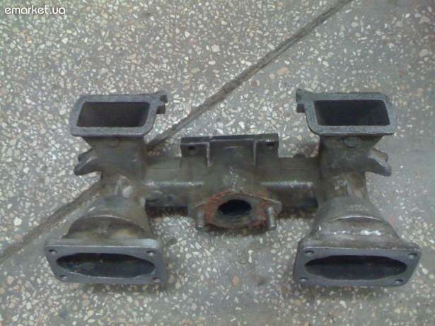

А что это за чудо, никто с таким не сталкивался Прикреплённое изображение самоделка или …?

Black Shark   А что это за чудо, никто с таким не сталкивался ...   2013.11.24 17:18
Mayor   Дааа уж. Это не под двухкамерный. Это под двухкаме...   2013.11.24 19:08
